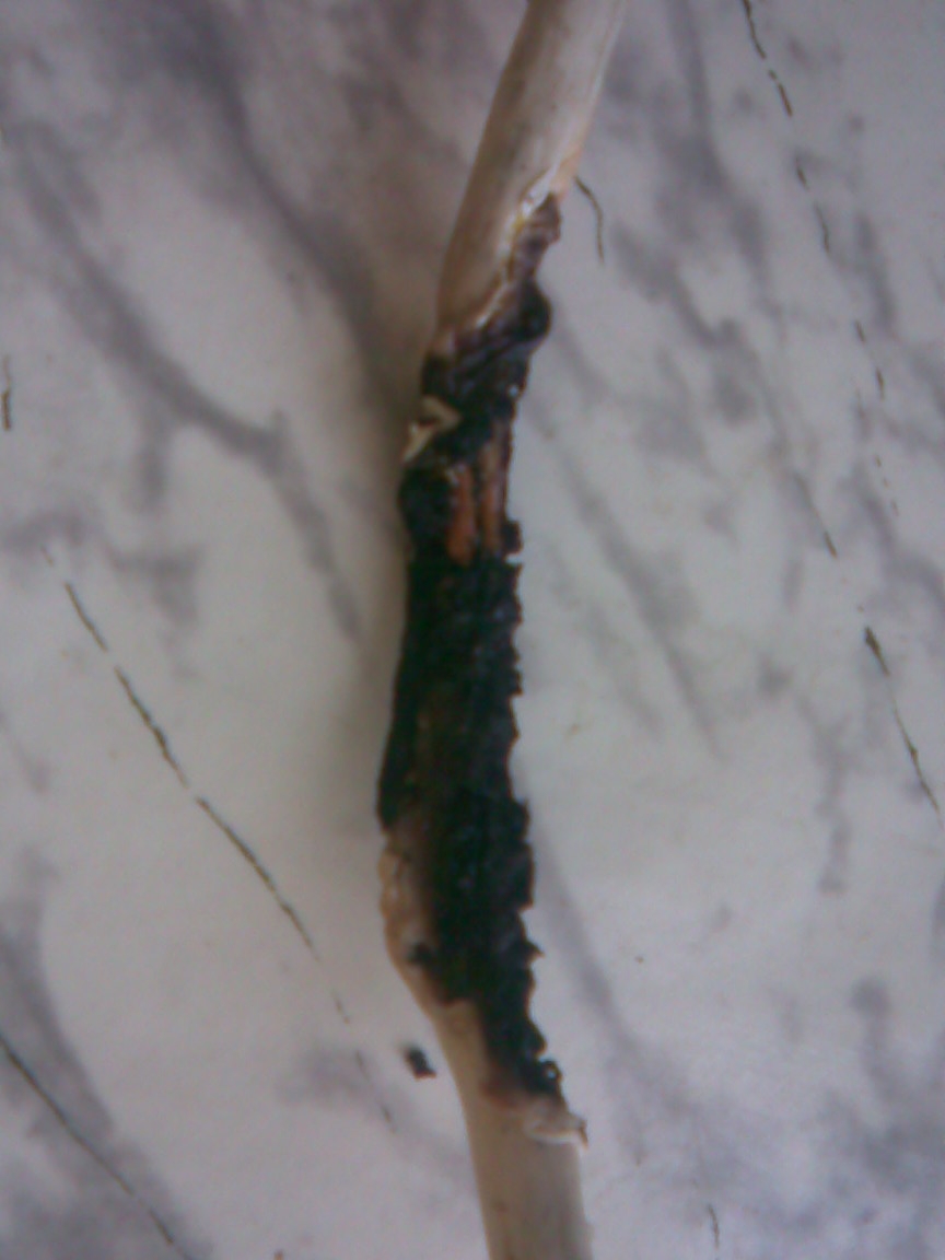

ТОЗИ кабел беше защитен с български автоматичен прекъсвач на MB 63A на ЕАЗ Прекъсвача е монтиран в електромерното табло от енергодоставчика. Интересно новите серии прекъсвачи и дефектнотокови защити на ЕАЗ Пловдив ги няма по магазините.
На Merlin Gerin/ Schneider Electric серията с оранжевия палец Е60N+ се води битова и е по евтина. Произвеждат се в Пловдив и някъде по прекъсвача трябва да пише Bulgaria.
Другата им серия C60N e по скъпа, с повече екстри и допълнителни устройства които се монтират към тях.
