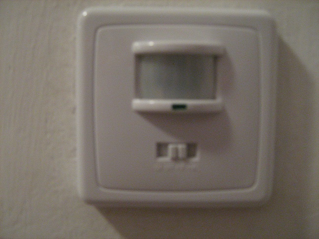

Пичове, знам че много от Вас ще се смеят на това което пиша, но ще съм благодарен на онзи който с думи прости ми помогне..? Искам да монтирам детектор(и) за движение в коридора. Излишно е да казвам, че ключовете са девиаторни..., та до лампите стигат 3 двойки кабели(2-зеленожълти, 2-черни, 2-кафяви). Моля за схема, за да вържа детектора за движение. Благодаря!

- Мнения: 194
Здравей колега,

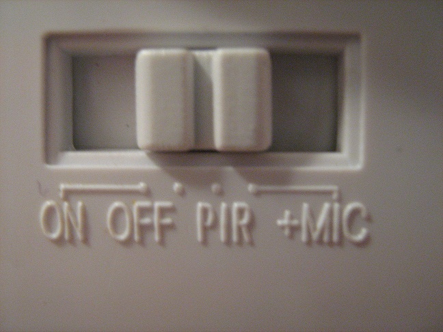

От 4-5 години ползвам сензорни ключове,които се вграждат на мястото на нрмалния ключ!Имат PIR датчи и микрофон!
Може да работи само на PIR датчика,микрофон+PIR да изключиш на цало лампата или да я включиш да свети постоянно!Работи само с фазата,не иска нула!Аз ползвам 2 такива и съм ги вързал в девиаторна схема!
Имат 4 тримера за чувствителност,осветеност,време и чувствителност на микрофона.
Продават се в ТМТ и струват по 13.25лв!
