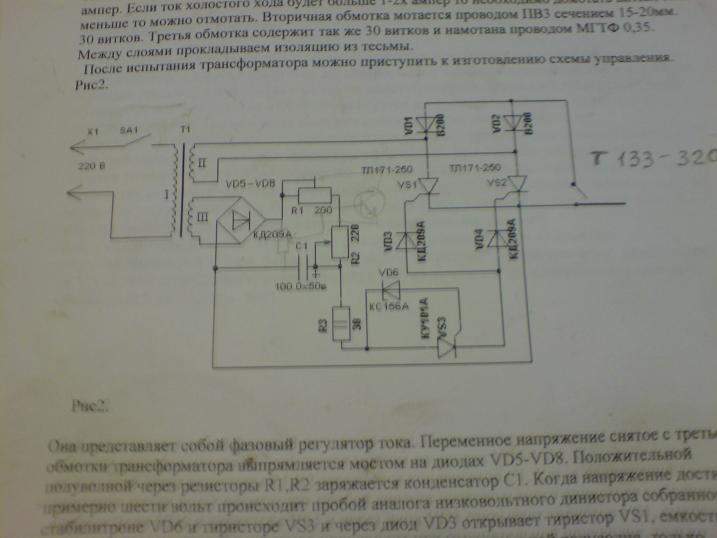

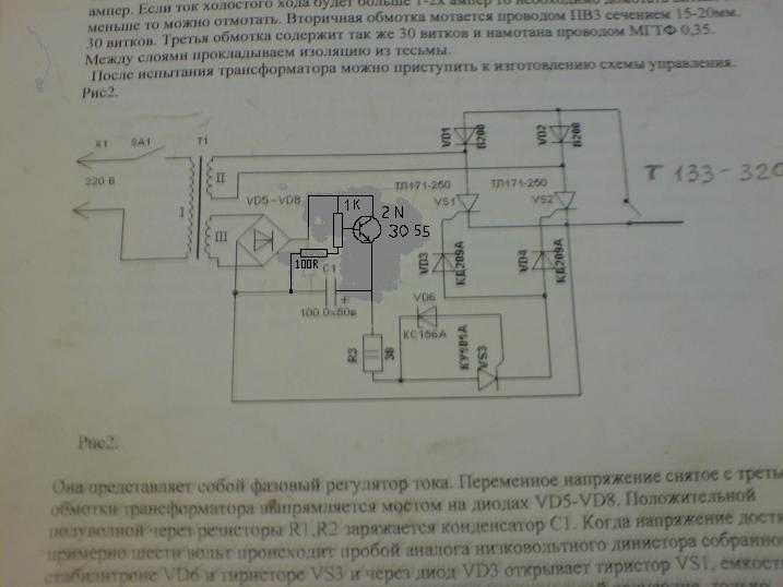

Имах частите и сглобих руската схема която даде някой от колегите. Работи, но аз не съм професионалист заварчик и немога да открия разликата освен че се регулира плавно. Най-трудно достъпния елемент е реостат 200 ома на 10 вата. Замених го с транзистор, потенциометър и резистор. Регулирането започва от 6 волта и по средата има малък скок. При 125 ампера елементите не греят.

Чудя се дали ще мога да стабилизирам преработената показана по горе схема. Мисля си за TL082. Някой да има предложения?
