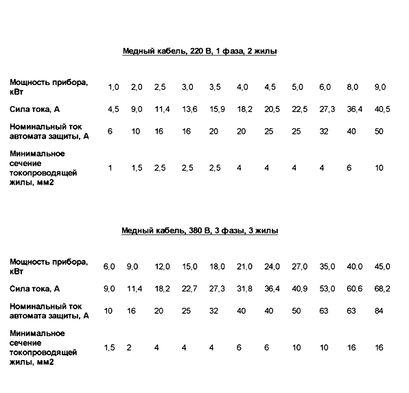

С тази мощност и този кабел до 30метра ще си в нормата за допустимата загуба на напрежение 3%.
Колега, от къде до къде са допустими 3% ?
Поне си единствения дето сеща че освен по максимален ток (нагряване на изолацията), кабелите се изчисляват и по допустим пад на напрежение.
За да не празен поста - 4 кв.мм.

Как от къде :lol: от тук до там, разбира се че от началото до края на кабела. Хората са го сметнали и го дават на готово в таблица. Разбира се че с 4кв ще е по добре но и 2.5 ще му свършат работа за момента.

mirk написа:
Допустими пад на напрежението е за цялата дължина на сградната инсталация, т.е. ти не можеш да "изядеш", тия проценти само от апартаментното табло до печката. Да не говорим че от трансформатора до печката трябва да са не повече от 5%. А кабела от трансформатора до таблото има право да изяде 3.5% от тия 5%.... и за сградната инсталация да ти останат 1.5%, а от апртаментното табло до печката .... 1%
В заключение - проводниците в една инсталация се изчисляват по три параметъра , а не както тук се съветва само по един:
- механична устойчивост - всичко над 1.5 кв.м. е ОК
- допустим ток (взема се предвид и предпазителя), тук се взема предвид предпазителя, и тока който протича в проводника. Тази сметка е за допустимо продължително токово натоварване - абе да не грее кабела и да старее изолацията. Има се предвид как е положен кабела - в мазилка, въздушно, във тръба и вата...
- допустим пад на напрежение - освен тока и сечението, тук играе роля и дължината на проводника. Който не вярва да опъне 1.5 кв.мм за една крушка.... на 500м
mirk - майстор
Не можеш да ги изядеш, но и не можеш да ги смениш :) Ако до таблото ти е данено еди колко си например 225V, с до 30м 2.5кв след него ще имаш пад допълнително 3% при 3kW
