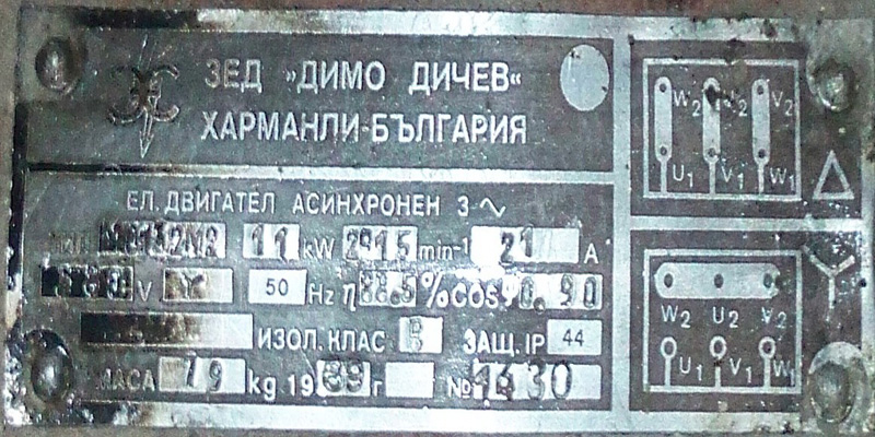

Ето това е табелката на ел. мотора. Извинявам се за лошото качество, но толкова си може телефона :?

Остава си валидно казаното от всички до сега просто трябва да се доуточни малко :)
Моторна защита GZ1-M22, GV2-ME22 или GV3-ME25 при цена от 54, 96 и 146 без ДДС от дистрибутор тук и контактор 25А 230Vбобина тип LC1D25P7 66лв .
АКо решиш и Автоматичен прекъсвач 3х32А тип D32А 3P например този C60N 3P D25A цена 35 лева .
Ако качеството не е толкова проблем и цената ти се вижда висока, можеш да си сложиш подобни продукти на ELMARK или Chint но не е за препоръчване. В ценово отношение са приблизително еднакви двете марки.

didipov - помощник
Смятам да подменя абсолютно всички предпазители с АП. Това означава ли че и главният 63А трябва да бъде с крива D.
mirk - майстор
Не е нужно. Тези във веригата на мотора над 40А включително могат спокойно да бъдат с характеристика тип С.
