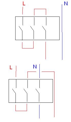

Интересува ме какво представлява едното звето от трифазния АП.
За да бъда по ясен ще дам по конкретен пример.Как да гледам на трифазен АП 60А ? Като 3х20 ли?
Искам да знам ако въпросния 60А предпазител му ползвам само едното звено,тоест като монофазен а другите две не са натоварени,при какъв ток да чакам да изключва?

В предпазителя всяко едно от трите звена има зашита срещу претоварване, късо съединение и контактна система която е съобразена с номиналния ток примерно 63А /това е стандартната стойност/. Можеш да го ползваш като монофазен за 1х63А, но препоръчвам да се премине последователно през трите звена /от едно в друго/ с оглед равномерното натоварване и загравяне с цел адекватно изключване по термичен ток /особено при настройваеми предпазители и термични защити/.
Ако ползваш едното перо ще имаш по-голям ток на изключване и риск съответно. Но ако става дума за обикновен АП /без настройка/ няма проблем, защото ще му вържеш монофазен кабел на не-толкова прецизен консуматор. Фазовия проводник на монофазен кабел може да понесе по-голям ток от същия при трифазен кабел, натоварен симетрично /все пак при трифазния се отделя топлина от три проводника/.

pavelari, като даваш картинки като втората давай един коментар, че схемата е приложима само ако има отделен РЕ проводник. В противен случай е недопустима, защото прекъсва защитната нула.
pavelari - майстор
Е аз за това давам по две картинки за да се мисли като се прави.
Аз ако трябва да обяснявам и за РЕ проводника после трябва да обясня и какво е проводник сигурно... и накрая: PAVELRAI пише СПАМ

Ако е от модулните можеш да му махнеш мостчето което свързва трите лостчета механично и ще имаш три еднофазни в един общ корпус и няма да ти са необходими упражнения за последователни връзки.
pavelari - майстор
mirk написа:
ТЦ... много от предпазителите не позволяват "поединичното вдигане" след махане на свързващата щанга /ръкохватка а и има известна логика в това - не казвам, че няма да стане щото и аз съм го правил някога ама става май само с българския /оранжевия/ Merlin Gerin и допускам да са го променили вече....
mirk - майстор
:? Възможно е, не съм го пробвал, може наистина да имат механична защита от еднофазно пускане :?

Мерси за отговорите :) .Значи тая мойта няма да я бъде :wink: . Аз се колебаех дали пък едното звено няма да е 1/3 от трите,но щом всяко от звената отговаря на посочената стойност,то аз едва ли не имам шалтер а не АП,понеже предпазителят ми не е 60А,както дадох примера а цели 120 :-D та както и да го свързвам ще падне,чак когато му помогнат пожарникарите :? ,все пак аз не съм собственик на Кремиковци а на нормално табло.
