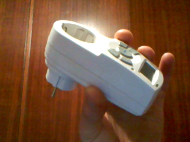

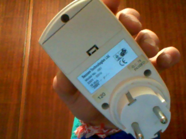

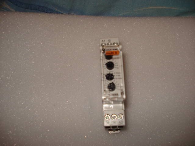

moimoimoi - майстор
реле за време merlin gerin от 0.1 секунди до 100 часа с 2 вградени таймера oпределящи режим работа и пауза.като се редуват двата режима-работа и пауза-50лева
захранване от24 до220 волта променливо или 24 волта постоянно
didoni_ - специалист
Това е за 220,програмира се с точност до минута,върши ми добра работа,16ампера индуктивен товар,6ампера резистентен

vk - специалист
moimoimoi, дай каталожен номер на това реле на Merlin Gerin (Schneider electric)
защото така няма как да го потърсим от продавачите ? Да му видим и параметрите.
vk - специалист
Aуууу, доста скъпи тия Шнайдерските - 136 лв
Тук мисля че може да се намери нещо по евтино - чешки релета
http://www.elkoep.com/crm-2h-2~1.html
за тези се обърни към колегата iavord от ГТТ Инженеринг
