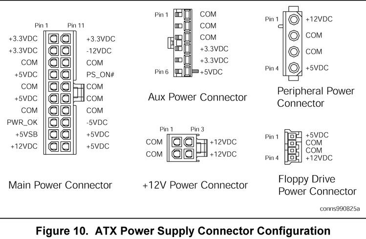

Ще използвам темата за да задам и аз един въпрос.Къде на захранващия блок на компа мога да прикача едно реленце което да е сработило когото компа работи и да изключва като го спра.Идеята е то да ми пуска и спира захранването на тонколоните и захранването на едно от USB-тата че камерата постоянно ми свети дори като е спрян компа :? ?
Trifun - специалист
Дяволче, зависи намотката на реленцето за колко волта е - 5 или 12.
Може да използваш буксата за захранване на флопито - свързваш реленцето между един от средните кабели (черните) и жълт, ако е 12-волтово реле, и между черен и червен, ако е 5 волтово. А контактите на реленцето прекъсват каквото искаш вече.
evil - специалист
Мерси за бързия отговор.Определено първо ще установя на какво напрежение ще работи и после ще купя релето :-D .Май по-добре ще е 12в за да не се окаже че 5те волта си остават и след изключване както на USB-то :rolleyes:
