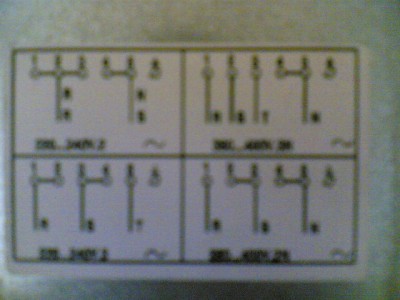

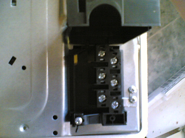

Някой може ли да ме ориентира как да свържа това на 220 В ? Означение ' L ' има на 1ви болт отгоре надолу. И ' N ' 5и. 6 има знак земя като на корпуса. Плота е с 4 котлона . Да разбирам ли , че оставените 3 моста са за да дам накъсо 123 и 4 ? Питам, че са ми дали следната схема
123RR 45NS 220-240V
12R 34S 5T 220-240V
1R 2S 3T 45N 380-400V
1R 23S 45N 380-400V
Не трябва ли да е 1234L и 5N ?
Trifun - специалист
на 1,2 и 3 подаваш фаза, на 4 и 5 - нула, 6 - заземяване (ако инсталацията ти е двупроводна и нямаш ДТЗ - 4,5 и 6 са ти нула)
(от четирите схеми - горната в ляво)
ако го връзваш с гумиран трижилен кабел и щепсел - на 6 връзваш жълто-зеленото, на 1,2 и 3 - едното от другите две, а на 4 и 5 - останалото

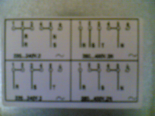

Само от любопитство да питам на схемата долу вляво какво е това свързване .

За да не те объркаме вземи направи малко по-ясни снимки на схемите или поне напиши какво пише под картинките.
fikata - майстор
estorm написа:
Благодарности !
Схема за свързване на плота
12R 34S 5T 220-240V
за трифазна система 3Х220V при която фазовото напрежение/фаза-нула/ е 127V

Аз вече го бях свързал както ми каза Trifon и работи безупречно. После се зачудих на тая обърквация за която питах. А снимките на телефона са ясни, но тук излизат безобразни. А и не ми се търсеше фотоапарата :)
