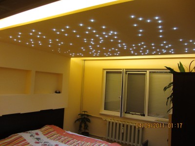

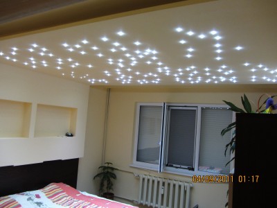

Здравейте колеги,
Ето и от мене едно LED-ово осветление, което си спретнах в комбинация с луминисцентни лампи. Хората с повечко фантазия може да успеят да видят разните там мечки, кучета, Персеиди и някой зодиакални знаци, които застават в центъра на небосвода през месец Май. Осветлението е реализирано с диоди на “Cree” и „Farnell”- 5100mcd, 30deg, а за захранването им предпочетох да ползвам лаптоповско такова, вместо да си правя сам. По принцип тая пущина трябваше да ми е като декоративно осв., но се оказа, че толкова добре свети, че на практика го ползвам за основно. Управлението е многоточково, посредством импулсни релета, а тенденцията е да вкарам и remote control от PC, WEB-меб, и секви такива щуротии дето запълват свободното време. :-D
Поздрави!

А как си захванал светодиодите на тавана?
Самонадеян - помощник
Tiger, не са хванати никак. Те си седят сами там. Отворите в гипсокартона са с диаметър 3мм, който идва една идея по тесен от крачетата на диода с налундзени върху тях термошлаухи. След приключване на спойките и стопляне на термошлауха крачетата на диода мноооого внимателно се набиват в отвора където си се заклинват....разбира се диодите, които съм ползвал имат много по-здрави и твърди крачета от китайските чикии. Китайчовците са от неква мека долнопробна тел, която е много вероятно да ти изиграе лош номер при 'набиването' и да поддаде, т.е. да се свият крачетата и след ден, два, месец да клюмне диода. Освен това гипсокартона при нищожни въздейстия като тези проявява отстъпчивост без да е пластичен. Та така със захващането. :)
