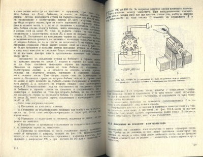

Другото нещо което искам да попитам е как се казва тази книга от която колегата е извадил картинката и къде в нета мога да я намеря за да я прочета?

Здравейте от доста време не съм писал.Бях оставил работата с моторите, но сега пак ми доиде желание. Може ли някои да ми покаже схема на рязания трансформатор( индуктор) искам да си направя такова нещо. Или да ми кажете къде се продава ако е твърде сложно за правене. Скоро разбрах че най- точно късите съединения в роторите се откриват с помощта на амперметър, но така и не разбрах къде се мерии и какви стойности трабва да показва.Ако някои може да внесе повече яснота по въпроса ще съм му благодарен, както и ако ме насочите към схема на рязания трансформатор или евентуално къде се продава.Поздрави!!!

Колега lenko71 може да ми изпратиш по-добри снимки на това което си качил, или поне да ми кажете нещо по подробно за измерването на статори и ротори. Интересува ме главно колко трябва да са намотките на трансформатора, и защо пише 700 hz нали може да се пусне от мрежата на 50 hz.
lenko71 - специалист
Горната картинка не можах да открия, но там пише: "Трансформатора се включва в променливия ток на мрежата...", т. е. първична намотка за 220V/50Hz.
Ето и още инфо, само че на руски:
http://smanuals.ru/measurement-technolo ... HRpb66erCM
http://www.anchorstarasow.ru/razdel-1.html

Здравей! Може ли да ми кажеш как се казва тази книга да си я закупя. Благодаря
