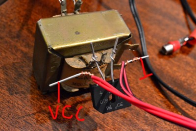

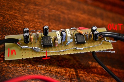

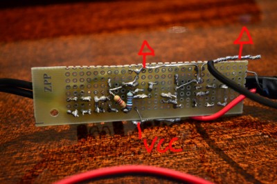

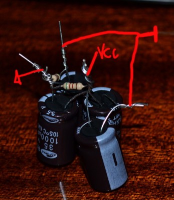

Ето малко снимки.
DSC_9361a.jpg трафа + греца
DSC_9345a.jpg захранване
DSC_9357a.jpg отгоре
DSC_9355a.jpg отдолу
lenko71 - специалист
ivo_girata написа:
На 1-вата схема 6-те кондензатора по 4,7 микро фарада са неелектролитни, но на практика трябва да са електролитни дори на снимката са такива.
Не е задължително - желателно е. Конкретно за така начертаната схема, ако ще ползваш полярни кондензатори, всички "+" трябва да са отляво.
Относно измерването, възможно е да се получава такова показание при измерване след кондензаторите, където се очаква само променливо напрежение. Причината е във високото входно съпротивление на волтметъра (разбира се и факта че схемата е с еднополярно захранване).

kam34 - специалист
Ти при този монтаж какво очакваш да чуеш повече от шум :lol:

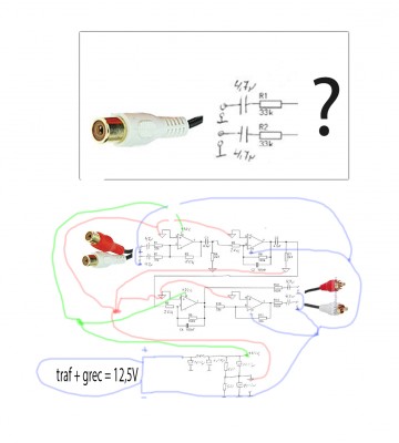

Свързал си масата и средната точка заедно. Първото (масата) се свързва към "-" на греца, към "-" захранването на интегралните схеми и масите на входа и изхода. А другото (отбелязано с триъгълник) е към средната точка на захранването.
Има и нещо от схемата, което не мога да схвана. Не разбирам защо има два входа!?
Трябва да е само един, т. е. да се свърже само към единия канал!
ivo_girata - помощник
Масите и средната точка съм ги оправил.Може да се бъркаш от снимките защото и масата и средната точка са ми с черен кабел. Ето една драсканица на начина по който съм свързал всичко.
Ако използвам само един чинч за вход то как да го свържа ? Имам два извода от кондензаторите + 1 маса.Аз затова и си помислих, че трябва да са два чинча.
