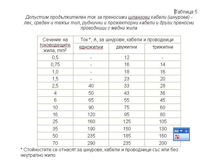

Здравейте колеги, в упъването за стъклокерамичен плот ECT330AC пише, че трябва да се захране с кабел с гумена изолажия НО5RR F3x1,5 или кабел с PVC изолация HO 5VV - F3x1,5
Доколкото разбирам това е 3х1,5 кв. мм, но дали е достатъчна дебелината, като гледам че го дават с 2900W максимална мощност
Gadnyara - специалист
Кабел, положен на открито има по-голям допустим ток спрямо различните видове 'вграждания'.
Вашите до 14А не са проблем за 3х1.5кв.мм кабел. Най-вероятно ще имате проблем при присъединяването към котлона, ако използвате по-дебел.
Щом препоръчват ШВПС 3х1.5 няма от какво да се притеснявате.
vk - специалист
Какво пречи да му сложиш 3 по 2.5 кв.мм. Така ще си по-спокоен, а кабела също не е труден за работа и монтаж. Строго погледнато 1.5 мм също "ще ги носи" тия 2900 w.
pavelari - майстор
Още повече, че е казано... какво има да му мислим. Става дума за марката Gorenje все пак.
vvventsi - специалист
Вижте тук за 1,5mm2-23A
ArturDent - Почти Безобиден

kam34 - специалист
:) кабел вграден 1м под земята и кабел сложен на открито и на топло до фурната, кой ще прекара повече ток.
