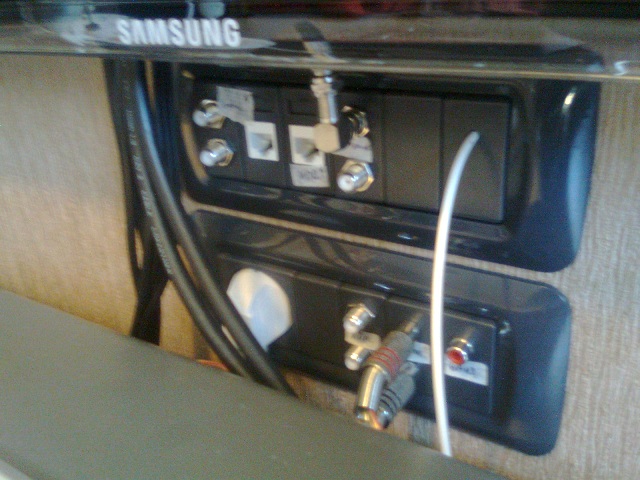

До преди седмица вяхме само стари стари ТВ-та и не ни правеше впечатление качеството на сигнала (локална кабеларка). Вече имам 42' LG, пуснах цифрова ТВ от същата кабеларка чрез SONAX CA модул в ТВ-то. Тъй като правехме ремонт, вкарах кабелите в стената и исках да сложа ТВ розетки и да имам кабели от стената до ТВто само. Е точно тези розетки са ми проблема. Първо бяха някакви турски. След като техниците от местната кабеларка провериха сигнала, казаха че в тях е проблема, махнаха ги и нещата са ОК(според тях). Само че на мен не ми дава мира факта че имам стърчащ кабел от стената. Купих Schneider Sedna - TV connector - 1dB white (вижте прикачения файл). ТВ-та са свързани с сплитер 1x3 MAXLine от кабелната. LG-то има тест на сигнала. Без ТВ розетката показва на честотите на цифровите телевизии сила на сигнала в %, не в dBuV. та новото на сигнала е от 34% за 306MHz, 18% за някъде 480МHz и 6% за 630МHz. като сложа розетката, има само една честота 418МHz май беше с ниво 6%. Като влезеш в някоя честота има и бар за качество на картината, там е 100%. С турската розетка (която се оказа преходна, не крайна) почти всички честоти сигнала беше на 2%. Иначе сме последни на линията на кабеларката - 100м до усилвателя с 3 TAP-а и сплитера който е при нас.
Колко трябва да показва този тест на LG за силата на сигнала. Според мен 80-100% е оптимума, но нека хората които знаят повече да кажат.
Някаква идея за розетката, защо става така. Четох в различни сайтове на производители и мисля че всичко е направено както трябва, но явно нещо ми обягва. Самата розетка показва 75 ома на изхода - т.е. терминирана е. Незнам какво се случва като се включи ТВ-то. Немога да съм там когато техниците идват да мерят, та да видя колко е сигнала с техния уред и дали има 60-70 dBuV, така че разчитам на това което са казали - се сигнала е ОК без розетка. Но те са свикнали да прокарват кабела дирекно в ТВ-то и за тях това е най-доброто. То е така но пък от естетична гледна точка розетката е истината, а и би трябвало да не проблем.

Не би трябвало да има проблем от розетката която си показал - Sedna е средната серия на Шнайдер, като маркетингово позициониране. Anya(Alia) е ниската серия, а Unica е високата серия.
Моето впечатление е, че чисто технически Anya и Sedna са сходни, а Unica има малко по-качествени елементи и материали, но не би трябвало да има проблем.
Би могло без розетка да се допрат кабелите и да се види дали ще се подобри сигнала.

Понеже си минал на цифров сигнал и си започнал да бъркаш понятията качество и сила на сигнала. При "цифровото" няма пряка връзка между двата показателя.
Качеството на сигнала ти го пуска кабелния оператор и е под формата на битрейд (резолюция на картината). Там няма как да влияеш, освен чрез скалер за няколко хиляди.
Силата на сигнала е от значение само за наличието на картина, демек или има или няма картина. Вече при граничните стойности на тунера на телевизора се появяват микро- и макро-блокове.
А колкото до розетките, можеш просто да монтираш F-муфа на декоративна капачка/панел от модела на контактите. Ще ти струва само 1 лев... :wink:

leosat varna е казал какво трябва да се направи. Взимаш си една такава букса например и я
монтираш на декоративната капачка. Разбира се предварително махаш оригиналната букса и използваш нейния отвор.
http://www.tpetrov.com/search.php?prod= ... %D0%A0+014
Наистина повечето от производителите на такива розетки слагат елементи които само внасят затихване в сигнала.
От такива розетки съм махал монтирани кондензатори и индуктивности. Понякога се оказва че самата изолация в буксата
е направена с лош диелектрик. Другото решение е както каза paralesa - изкормяш буксата и през дупката в
изкарваш самия кабел. Ако не искаш да стърчи при този вариант го отрежи на 2-3 сантиметра и му сложи един F-конектор.
velas - специалист
Розетката се използва по друга причина, не толкова за декорация. Използването й се налага когато трябва да се разклони сигнала или да се раздели на няколко честотни диапазона (SAT, TV/Cable, Radio). Разбира се всяко разделяне или филтриране е свързано с внасянето на затихване.
Ако от стената излиза само един кабел и не е необходимо разделяне/разклоняване, най-удачно е да се монтира F-муфа, а не панелен F като в поста на hidrazin, защото не е удачно да се запояват такива връзки (разваля се екранировката).
Ето един ефикасен, ефектен и евтин вариант.
П.П. Белия кабел е оптика. Там въобще не е удачно прекъсването му. :wink:
