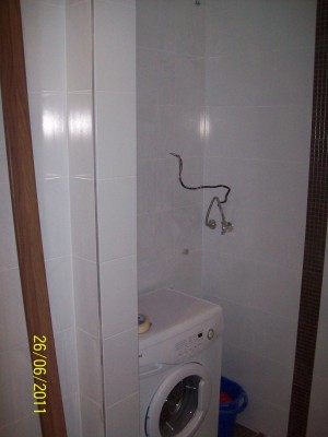

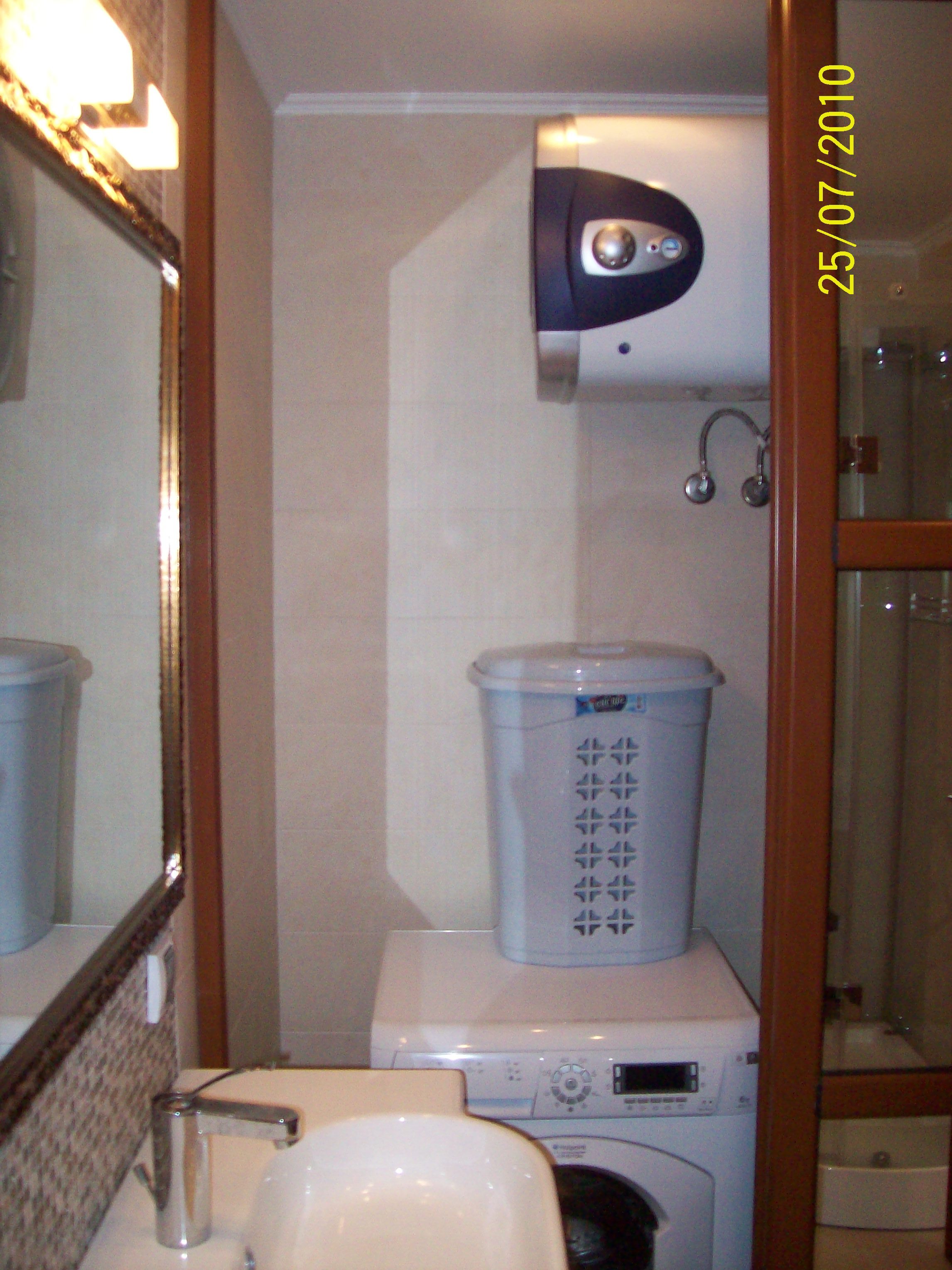

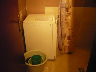

Аз съм сложил пералня в банята ,защото няма къде да е на друго място,но банята е сравнително голяма /215 Х 175 см/и самата пералня съм я оградил с подвижен параван/водоустойчиво перде/ във форма на буква "Г",за да не пръска вода ,когато се къпе някой.Има добро проветряване и за сега няма ръжди,вече трета година е така,а самата пералня е втора употреба и е поне на 10 г.
