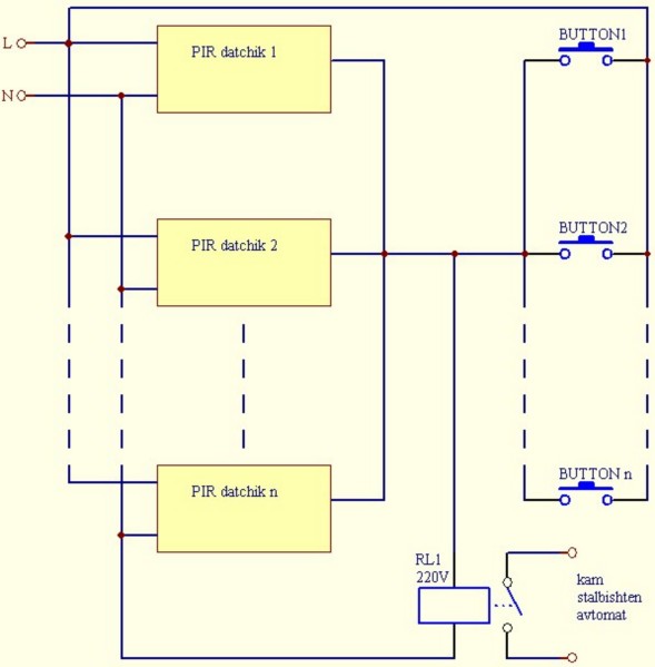

Можели да се направи стълбищно осветление като линк бутоните в апартаментите да са действащи,а в коридора да няма линк бутон а да има датчик за движение.Ако може,ще се радвам да миизпратите някаква схема.Също и да ми обясните принципа на работа на датчик за движение.

Ако може повече да ми разясниш за тези лампи и как ще светне като не е затворена веригата.Според мен трябва да се изтегли още една линия от ГРТ която да обира датчиците и да е вързана за стълбищният автомат,но каква е точно схемата.

ELEMENTAL написа:
:idea:
Много благодаря,но имам още един въпрос.Може да прозвучи глупаво но би ли ми обяснил работата на ПИР-датчика и релето,нещо не мога да си изясня схемата.

Самия пир датчик си има вътре реле. Контакта на това реле затваря веригата на стълбищния автомат. Или с други думи: на мястото на досегашния бутон на площадката връзваш нормално отворения контакт на релето в датчика.
ELEMENTAL - специалист
velsi написа:
За да стане така трябва да се прекъсне (вътре в датчиците) печатното проводниче свързващо единия извод на норм. отвореният контакт с фазата, на извода да се запои проводник и заедно с проводн. от другия извод на контакта да се вържат на мястото на досегашните бутони.
При моята схема това вадене на допълнителни проводници е спестено.
Във всички случаи, обаче ще ти се наложи да махнеш RC веригата свързана паралелно на контакта на релето в ПИР датчика.
pavelari - майстор
В моя блок релето за стълбищно осветление е на 24 Волта. Така че внимавайте с тия пир датчици - може да станете ПИР-отехници :)
шегувам се но го споделям защото и аз се наех да правя това но първо измерих напрежението на двете жички на ключа, щото на фазомер не светна. И Така си изтеглих кабел от моето табло за да си захраня пир-а, който задължително е със сух контакт и комутира 24-те волта
