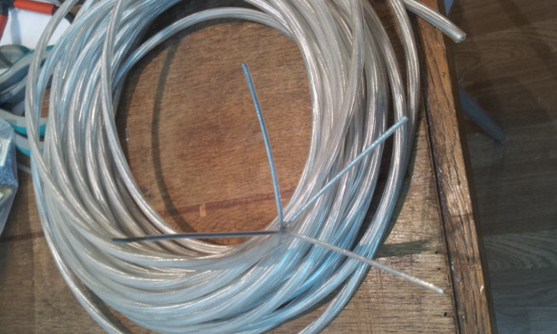

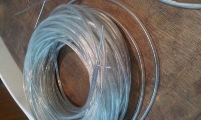

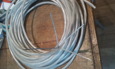

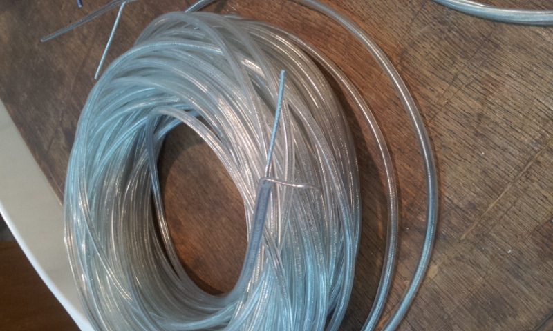

И като намериш,ако жилата са бели,поискай да провериш дали наистина е калайдисана мед или гаден алуминий! Зачистваш около 1 см. и стържеш с ножчето-докато се появи мед. Ако си остане беличко-не те съветвам да го вземаш! Защото аз откачих с подобен,но тънък кабел двойка-жилата жълти,готини.... Калайдисвам го с поялника,но на платката не ще да се запои-припоят го заобикаля и толкова. Оказа се че нишките са алуминиеви, помеднени и поялникът на момента отделя покритието. И на платката вече ставаше боза!

Еми от КОНРАД-Варна наскоро купих такъв -прозрачен 2х0,35 с надеждата да е меден,ама и той излезе от алуминиевите
Плосък е,като едното жило има тънка червена лентичка. Колкото за клемите на платката-и място няма за такъв детайл,а и не си струва-фанах му чалъма,а и гадния кабел е на привършване,после ще вземем меден!
