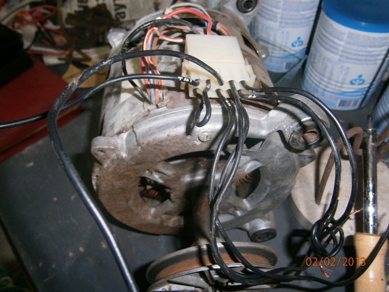

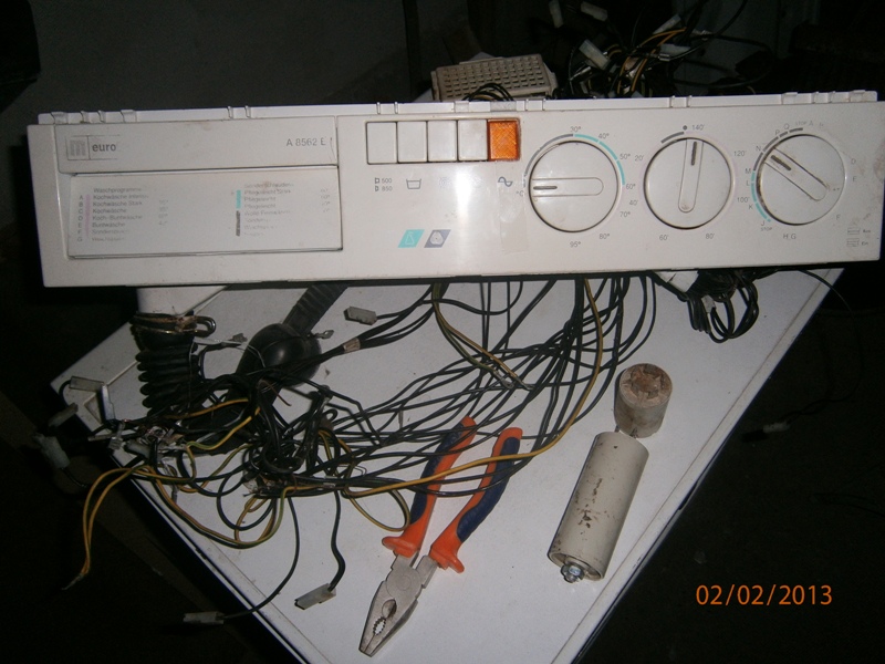

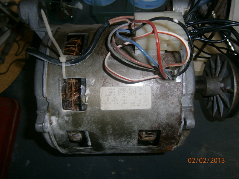

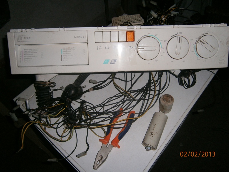

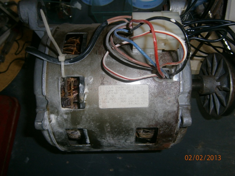

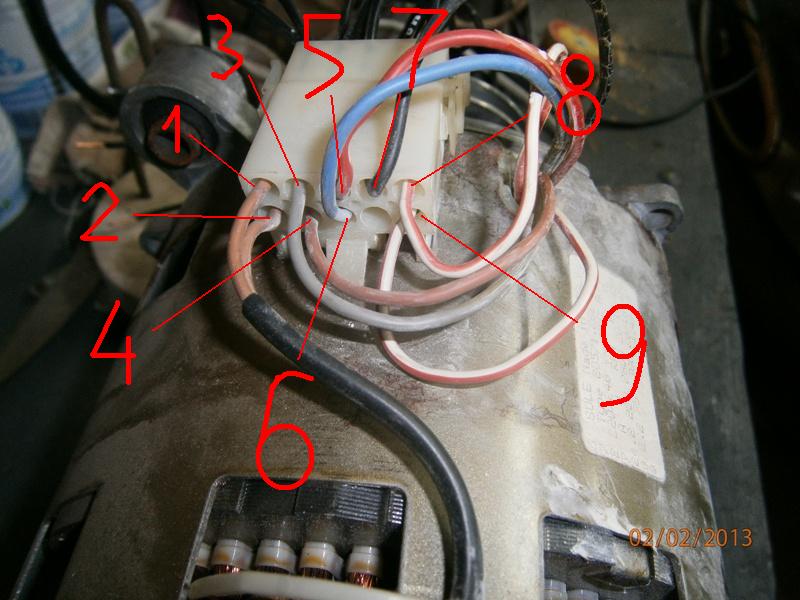

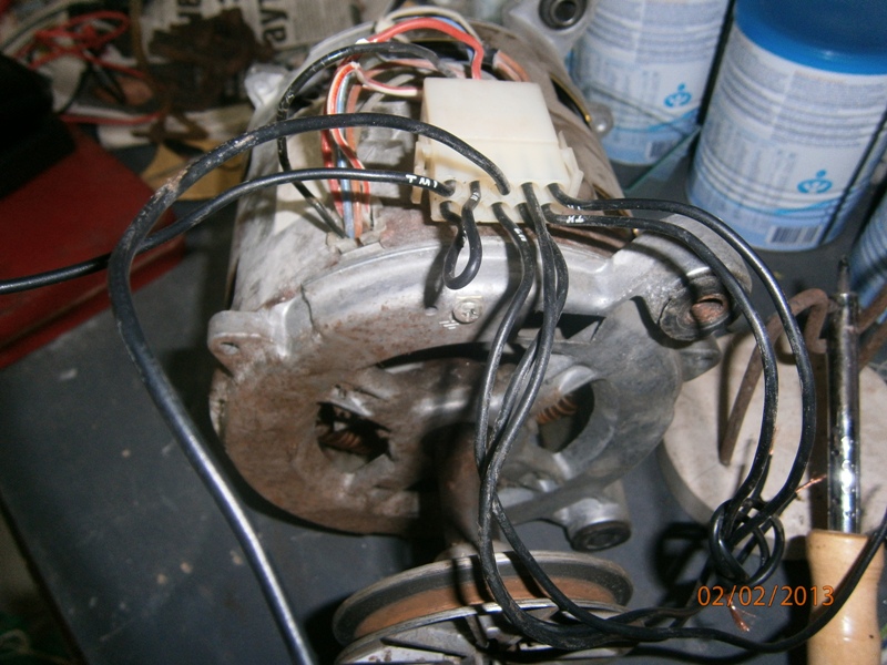

Използвам темата да не отварям нова. Мотор от пералня Eurotech А 8562 Е, според означенията на снимката дава следните съпротивления:
между 3 и 4 - 62,6 ома
между 5 и 6 - 45,5 ома
между 7 и 3 - 44,6 ома
между 7 и 4 - 44,2 ома
между 7 и 5 - 33,6 ома
между 7 и 6 - 12,4 ома
между 8 и 9 - 0,9 ома
между 5 и 3 - 76,9 ома
между 5 и 4 - 76,5 ома
между 6 и 3 - 55,8 ома
между 6 и 4 - 55,5 ома
1 и 2 отиват на датчик за оборотите на мотора, показва 27,0 ома и като въртя на ръка се променя съпротивлението.
между 7 и 9 от другия край на буксата има мост
Въпросът ми е как да го свържа за 2800 оборота и съответно за 300 оборота (според табелката на мотора)?

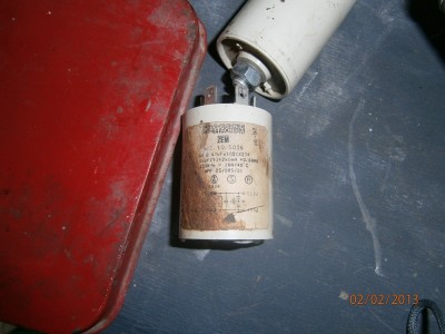

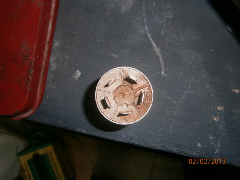

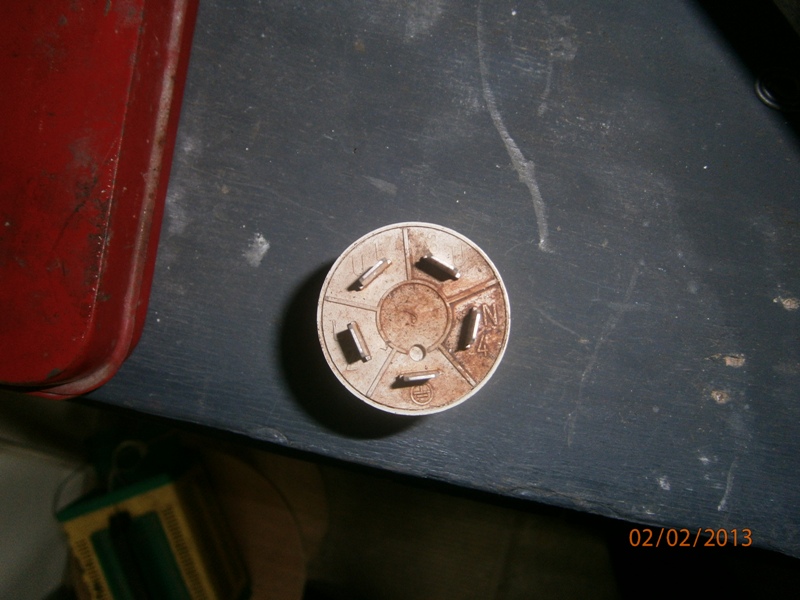

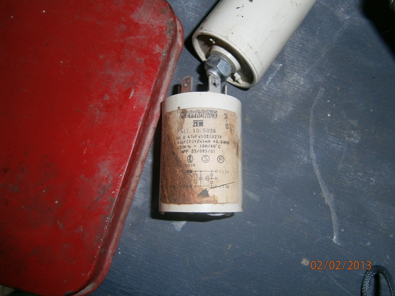

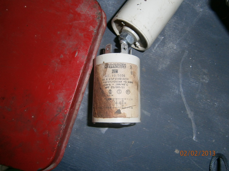

Има и два кондензатора - големия е 20 микрофарада / 450 волта, а на малкия с многото крачета прилагам снимка - къде се свързват и дали не може и без него при вариант мотора да работи само на най-високите обороти? Към мотора ги има всички други части от пералнята, като има и една платка - при необходимост може да се ползват и те. Всичко електрически до последно е работило и частите са здрави, пералнята е разглобена заради теч. Благодаря предварително!

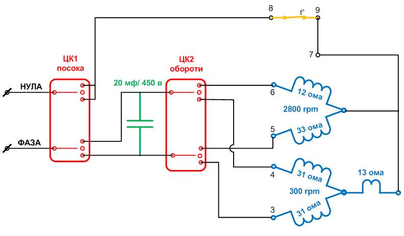

7 -общ , 3 -4 бавни обороти, 5-6 бързи / 6 работна 5 пускова/ , 8-9 Температурна защита. Кондензатора е само 20 мф, другото е филтър против смущения.
petkomz - специалист
Значи връзвам кондензатора между 5 и 6, фазата на 6 , нулата на 7 и трябва да работи на високите обороти, ако правилно съм разбрал? Ако свържа нулата на 8 ще работи през защитата, нали така?
Ако така е правилно свързването за високите обороти, как трябва да е за ниските и съответно къде трябва да е вързан кондензатора?

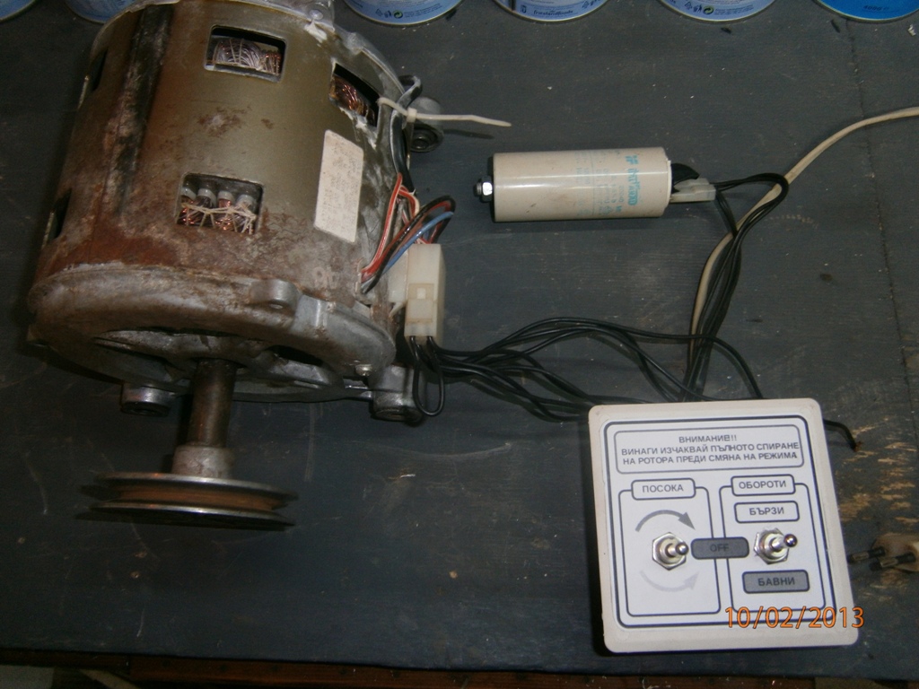

Споделям резултата - свързах по гореописания начин (нулата на 8, кондензатора между 5 и 6, фазата на 6) и двигателчето заработи перфектно на бързите обороти - почти не се чува и не загрява (поне за няколко минути работа)!!! :2thumbs: Благодаря на kaloian07!!!
Допълнение от 10.02.2013:

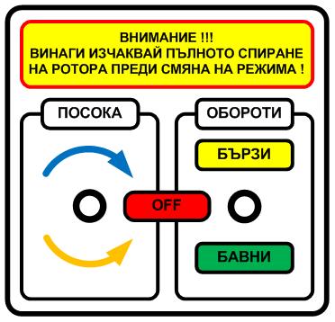

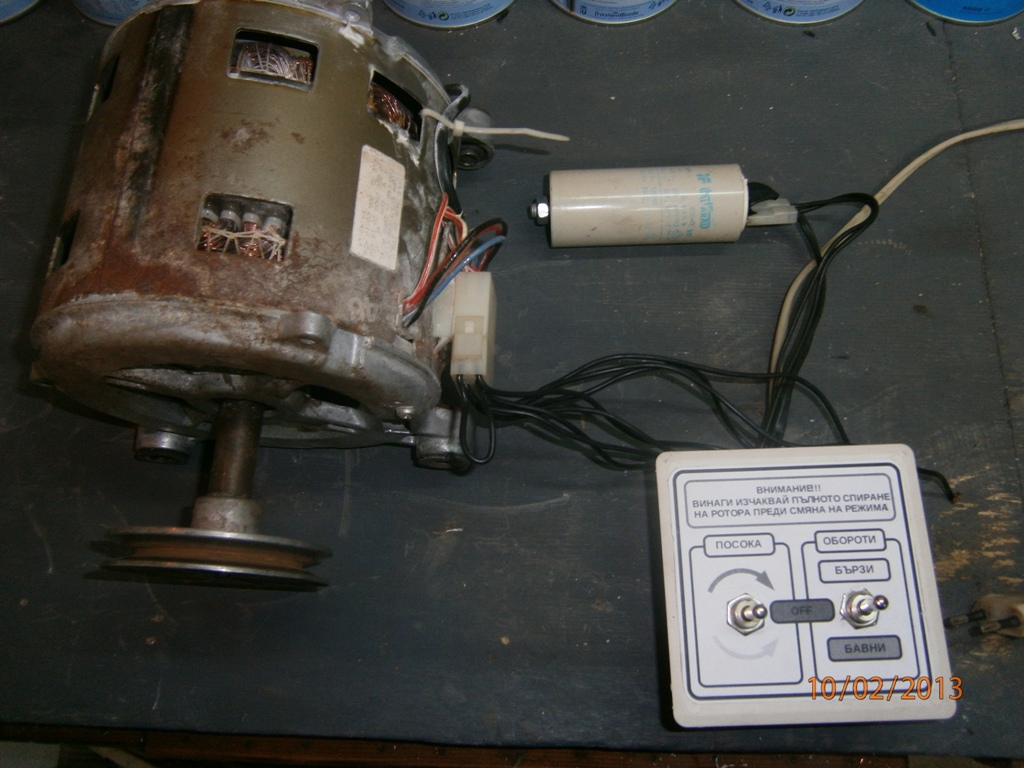

Ето как само с два ключа ЦК може да се избират посоката на въртене и оборотите, без да се налага да се сменяват местата на кабелите. Даже си драснах с Visio-то и едно описание за таблото, ама засега е само черно-бяло за проба! :) В крайния си вид ще бъде цветно и ламинирано!
shema el. motor.jpg (32.54 KиБ) Видяна 8718 пъти
tablo upravlenie.jpg (31.71 KиБ) Видяна 8718 пъти
