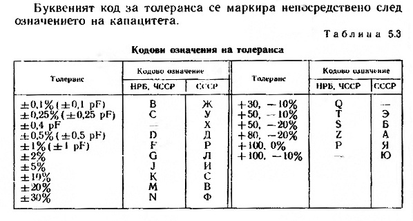

Здравейте, едва ли съм първия, който пита за означенията по керамичните и полиестерни кондензатори. Сега повечето ще кажат ами... то.... търси в нета пише го навсякъде и все неща от този сорт. Разбира се преди да се обърна към вас аз направих точно това, но така и не намерих отговор на въпросите си. Какво означават тези цифри и означения.
1. 300, 100-U T2 WIMA
2. 1K63, 1J63
3. 470n KЬC -> ?V
4. H70 4H7
По принцип е добре да има снимки. Не винаги се отбелязва на надписите какъв е керамичен, стирофлексен ...
1. Виж тук WIMA
2. Я погледни по-добре. Пред единицата няма ли точка? :-D J - 5% точност, K - 10% точност, M-20%, Z - колкото дойде :-D
3. В момента не се сещам. Май бяха някакви нашенски.
4. Руски стандарт - 4Н7 е 4,7nF а Н70 е температурния коефициент

sbirov - специалист
Да се пробвам и аз "на тъмно"
1. 300pF 100V
2. 1μF 63V
3. 470nF
4. 4.7nF

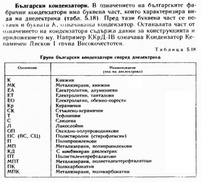

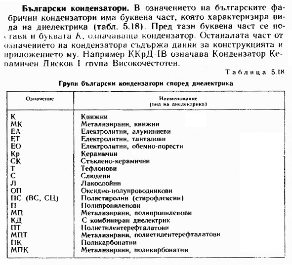

А искам да попитам и нещо друго за което се сетих днеска. Има ли някъде събрано или издадено нещо като справочник през годините за различните видове кондензатори, техните стойности, до кога са произвеждани, български или чужди.
Не. Може да намериш само за руските нещо такова но няма да ти е много от полза.
какво по-точно те вълнува та напираш толкова за тези кондензатори? Ето за българските:
Тема "Означения за керамични и полиестерни кондензатор." | Включи се в дискусията:
