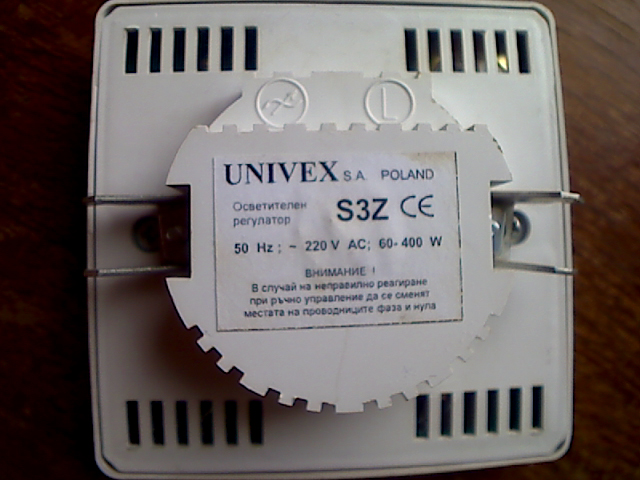

Здравейте. Преди време си взех този димер и сега ми предстой местене в ново жилище. Там почти всички ключове за с по три жила (дори този за банята ?) и искам да си ползвам стария димер в новото жилище. Как да го свържа правилно и какви са вариантите пред мен, за да мога да ползвам димера ? Има ли някакъв начин да работи както трябва след като не е девиатор

Имаш ли ДТЗ? Трите жила може да са по причини от инсталация предвидена за ДТЗ. Иначе освен девиаторите и серийните ключове са с 3 проводника. Девиатора означава, че една лампа ще се управлява от два ключа. Има димери-девиатори, но лампата се пали и гаси от двата ключа, а осветеността се регулира само от димера. Можеш да го свържеш и на мястото на девиаторен, но другия ключ от девиаторната схема става излишен.

egx написа:Някакъв вариант от едното място да се пали и гаси, а от другото само да се намалява и увеличава светлината ?Има. Най- лесно с девиатор от едната страна и димер-девиатор от другата. Има и по интелигентни начини, но цената е в пъти по- висока. Димер-девиатор турски може да се намери за 20лв.

Първо си изясни какъв вид схема имаш при дадения ключ. Три проводника до ключа има при следните случаи:
-в коридора (девиаторна схема), има два единични ключа в двата края на коридора, които палят лампата.
-същото може да го има в спалните -един ключ до вратата и един при леглото, за да не ставаш да гасиш лампата.
-другото е серийната схема, когато един двоен ключ пали две групи лампи.
-последният вариант е на обекта да не е бил доставен двупроводен кабел за ключовете, а само трипроводен и третото жило да е резервно. То може да се ползва или при бъдеща промяна от единичен към сериен ключ или за преминаване към девиаторна схема или за заемяване на метални части на ключа (има и такива ключове).
При обикновен единичен ключ просто слагаш димера на негово място. При сериен ключ се лишаваш от двете отделни групи лампи и ги свързваш заедно към димера. Ако не искаш само една група, добавяш втора конзола до рерийния ключ и свързваш димера на фазата преди него. Така димираш и двете групи, а с ключа избираш кои групи да светят. Включването или изключването на една група при вече настроен димер ще промени светенето на другата група и ще трябва пак да го настроиш. Същото може да се направи и при деваторна схема-допълнителна конзола при единия ключ.
