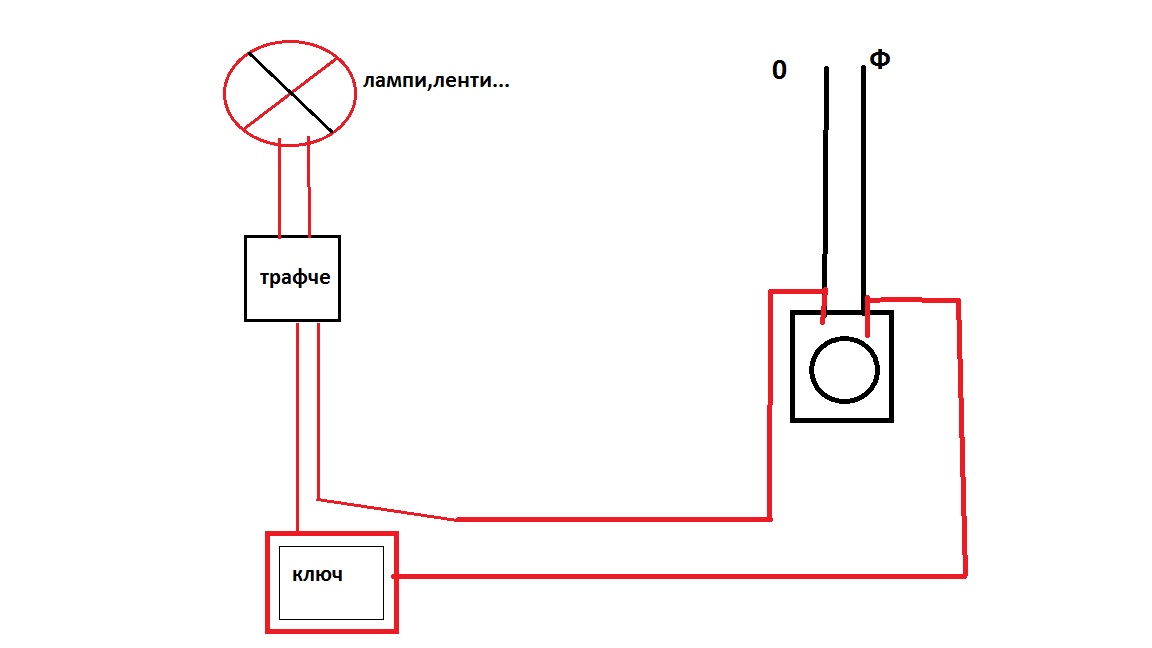

По принцип най-правилно е да намериш разпределителната кутия на осветителния кръг и от там да пускаш кабел,но ако тя ти се намира на 5 метра в другия край на стаята няма как да стане.Следващия по-правилен избор е да намериш разпределителната кутия на контакта,ако и тя не е на подходящо място тогава прибягваш към връзка в контакта.По принцип не е препоръчително,но не е и забранено.Лошото е,че някой след теб ще бутне предпазителя на осветлението и ще си мисли , че в скритото няма ток и може да стане беля.
Ето ти една най-елементарна схема как да си вържеш тоците от контакта.
VLADO66 - майстор
Като гледам до вратата има ключ,логично е над него да има разпределителна кутия където би трябвало да има фаза и нула.Трябва да се пусне един проводник до ключа и той да стане двоен.

Благодаря Ви за съветите и помощта ....днес викнах един съсед и каза да купя каквото трябва той ще го свърже....Иначе благодарение на колегата mrdds и неговата схема разбрах как става номера.... Поздрави!!!
