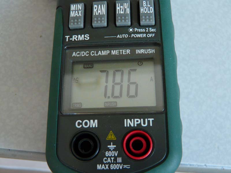

DMN - майстор
На моя хладилник, който е с мощност 90-100Вт съм замервал стартовия ток.
lecki - специалист
И аз това имам предвид.
