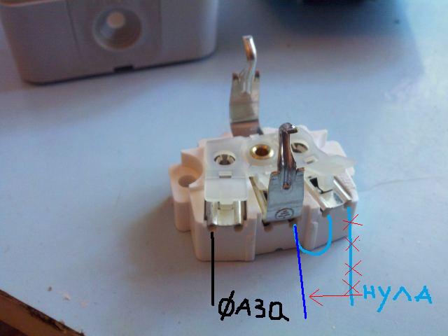

Предварително се извинявам, ако темата вече е разглеждана, но доста се порових из форума и не открих отговори. Та:Става въпрос за къща,чиято ел.инсталация е двупроводна с проводници с пвц покритие (но не мостови). По корпусите на всички ел.уреди в къщата има фаза.Същото е положението и с водопровода ("боцка" на раничките докато си мия ръцете). Моля помагайте-на какво може да се дължи това?

Контактите са без заземяване-само фаза и нула.
jekasus - майстор
gusfraba написа:
Направи си контакти по този начин
Но и провери и това.

Да си провери заземяването, ако въобще го има. Най вероятно става въпрос за утечен ток. Ако водопровода е метален, може и той да действа сега като заземител. А може да ти докарва и фаза от съседна къща.
Да не си последна къща или да има голямо разстояние до къщата от стълба? За село ли става въпрос?
gusfraba написа:
А занулени ли са?
Ако не правиш разлика между заземяване и зануляване - не си прави експерименти. Ако не са занулени, няма как "от всички уреди" да бие ток.
Най добре потърси някой, който разбира и има някой и друг прибор.

Не е задължително! Преди години отидохме на квартира с жена ми. След месец престой там, тя ми казва, че я "боцкало" от чешмата. За мой ужас установих разменени фаза и нула на входа на електромера! В последствие се сетих ... Хазайна беше споменавал, че си връщал електромера (беше много стар) по този начин :x Сетих се и за това, че там беше починала възрастната хазайка, докато си варела компот в пералнята ... ей-така - получила си била инфаркт ... беше доста възрастна.
Та причината може да е всякаква. Трябва обаче да се открие на всяка цена, час по-скоро!

Пресен случай от тази година, на мои близки роднини, клиенти на EVN, разменени нула и фаза от стълба!
Когато идва групата "специалисти", за да не се качват на стълба(дирека), решават да разменят при таблото.
Първо след електромера, после явно са се усетили, че нулата минава през предпазител , разменят и преди елекромера и си тръгват, като казват, че имало намеса за кражба, но ще си траят. На практика нулата и фазата си остават разменени..... :shock:
След седмица отивам с материали за земно и ... :shock: :shock: :shock: виждам какво са направили и звъня на EVN............... :axe:
Като си тръгнаха тичам при бойлера и се оказа прегоряла нулата(фазата), явно веднага след като са подали напрежение и бойлера не е ползван. Затова както беше писано многократно: нулата първо на корпус и след това директно или с мост за работна.
