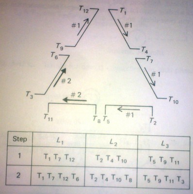

За да бъдеш полезен на питащия, трябваше да му обясниш на кои изводи какво да свърже (мостове, захранване ... различно от моето :wink: ) Ти реши, както обикновено, да демонстрираш знания и да подчертаеш незнанията на другите. Мисля, че смисъла на този сайт е взаимопомощ , помощ, но "самоизпъкване" ... :?
Държа да се конкретизираш професионално: как, на кои изводи да подаде захранване, на кои мостове?! Гарантираш ли за "олекотените" пускове в случая? ...Последователно свързани ...после? Само по една намотка в рамо?

За експериментално пускане съм съгласен с тебе според снимката на клемната дъска.
Да се премостят X2 & V1 : Y2 & W1 : Z2 & U1
След това да се подаде захранване 380V на U1 V1 W1

Благодаря за всички мнения , стана ми ястно какво трябва да правя . Като го пусна ще пиша за резултата :cool:

shadow__01 написа:
Тъй като в България няма по стандарт линейно напрежение 220V остава единствено варианта за единичен триъгълник с мостове както някой писа по-горе.
Но не вярвам и да ти трябва тоя двоен триъгълник и плавен пуск, за тва 5kW моторче.
Ако видиш зор - обаждай се, тука майсторите ще го нагласят.
triagalnici.jpg тригонометрия
