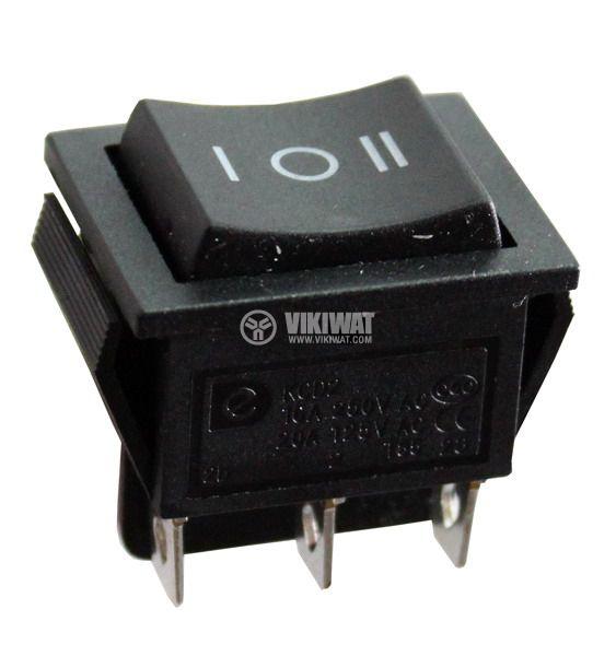

Здравейте , търся да заменя едно ключе (което се повреди) на една ръкохватка на лебедка .Ключа е трипозиционен -Он ,Оф , Он , лебедката Райдер монофазна , ключето е 6 клеми .Аз подмених ключа временно с Тумблер който блокира в положение , а на мен ми трябва който се връща в средно Оф положение -въобще има ли такива .За да няма объркване сегашния ми тумблер е малка кутийка с 6 клеми отдолу , отгоре има мини ръчка с 3 положения , в основата на ръчката има гайка която пристяга тумблера в отвор в който се постави .Да издържа на 220 волта .Такова нещо търся -благодаря.

Филма, търси ключ три позиционен незадържащ .
Нещо такова http://ekom.bg/index.php?area=catalog&id=4962 или http://www.tpetrov.com/search.php?s=%E1 ... 1%F2%E8%EA

Благодаря ,ключа по форма е като белия , само да съм сигурен че ще обръща движението на лебедката .

Във Викиват ги има,същите се използват и за стъклата на колите.Потърси и в автомагазините.
valentino76bs
- Мнения: 2644
Клавишен превключвател rocker KCD2 16A/250VAC 20A/125VAC (ON)-OFF-(ON) DPDT черен – автомобилни стъкла

Клавишен превключвател тип (Rocker) KCD2, номинален ток 16A/250VAC 20A/125VAC с една стабилна позиция (ON)-OFF-(ON) DPDT контактна система
Предназначение: Управление електрическите системи на автомобилите - автостъкла
Тип: Rocker
Модел: KCD2 aналог на RS-223-4C
Номинален ток 250VAC: 16A
Номинален ток 125VAC: 20A
Брой стабилни позиции: 1 2x(ON)-OFF-(ON)
Контактна система: DPDT
Брой изводи: 6 пера 6.3x9.5mm
