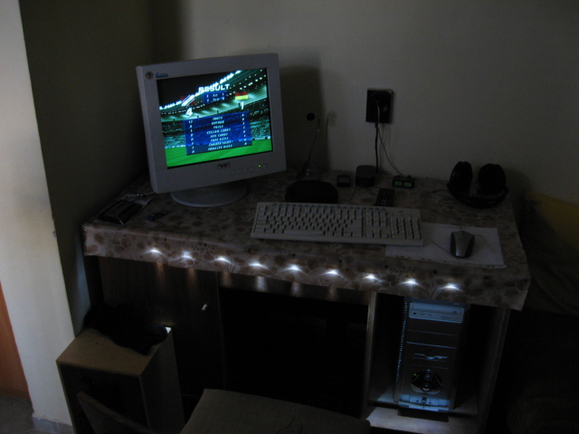

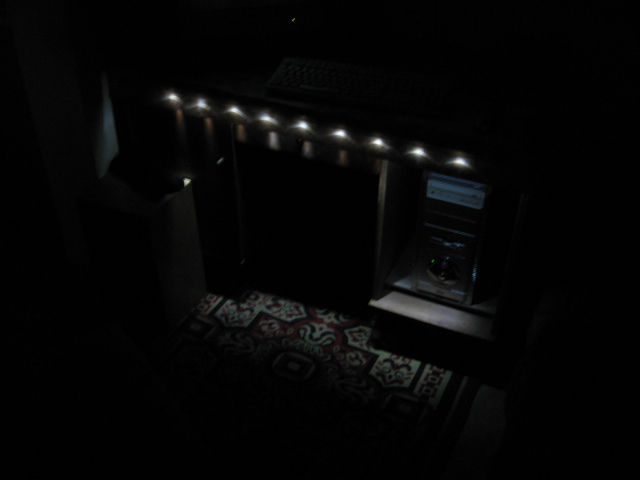

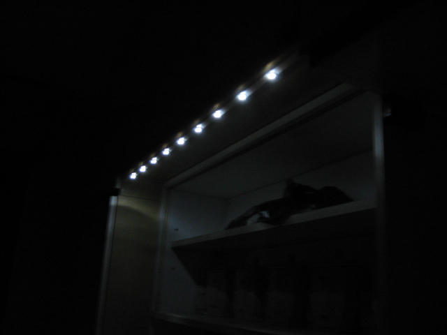

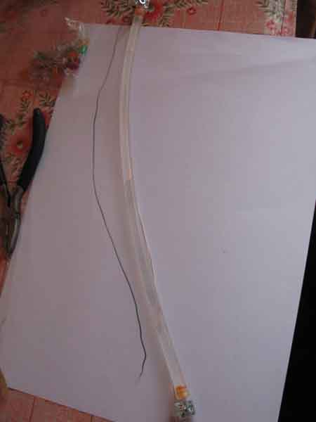

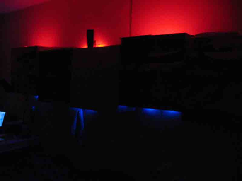

Ето намерих тука едно клипче 18мб на това което съм показал по горе на снимки. Заснел см и селиконовите тръбички със зелени диоди... даже може да се забележи как единият от зелените светодиоди свети по различно от другите. Това стана защото първо на него тествах захранването ... и малко му доиде множко май тока и засвети по силно :) хихи ... и така си остана :)

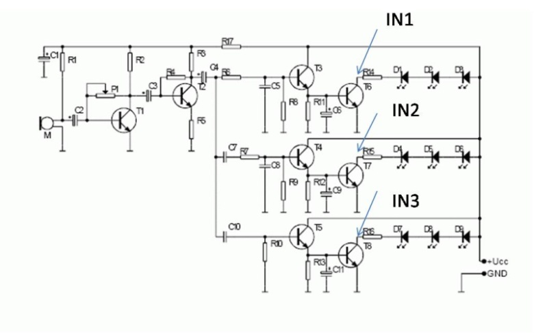

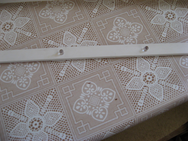

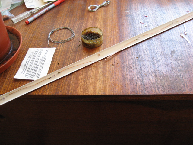

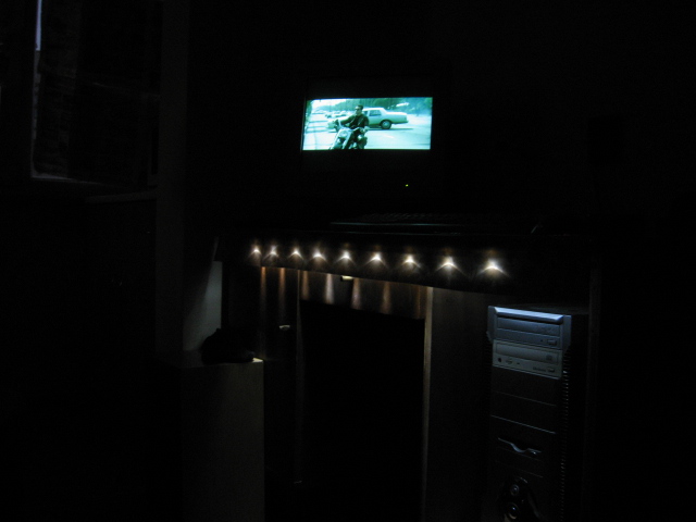

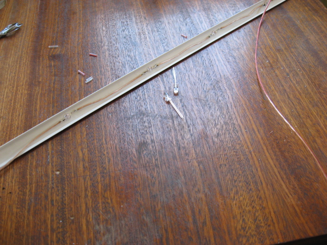

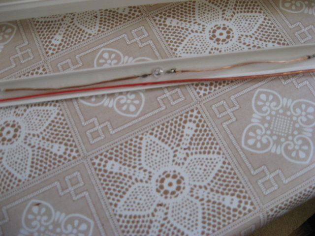

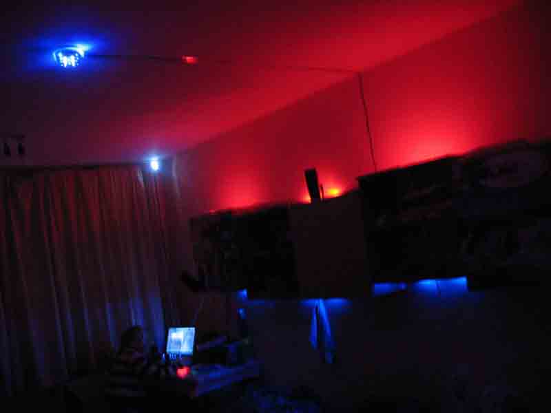

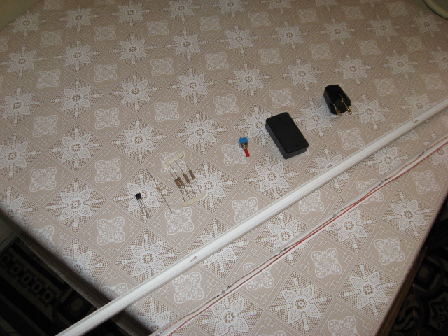

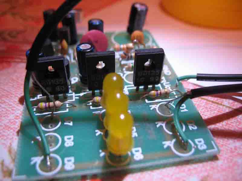

Ето как със цветомузиката... си доокрасих стаята.. На мястото на светодиодите пуснах проводници, като матовите светодиоди ги замених с кристални(по ярки). Поставих ги отново с селеконовите тръби. Цветомузиката хваща ниски, средни и високи честоти. Само, че при мен нещо развалих средните (жълтите които се виждат на платката) от много човъркане. Останах само на Ниски (червените) и високи (сините). Към тях добавих още един кръг от по 3 светодиода за да имам повече на брой светодиода за по голям контраст :) . И доста коректно по ритъма на музиката премигват светлините.
Трябваха ми: 6 червени и 6 сини светодиода, 6 прозрачни селиконови тръби и "Цветомузиката", а и 2x 470 ома резистори.
Еми това е общо взето. Остава само да дойдете на party в стаята ми :)
Ето как изглежда

ЕLMENTAL e посочил със сини стрелки къде трябва да се сложат 470-омовите резистори . другото е показано ...или казано :)
