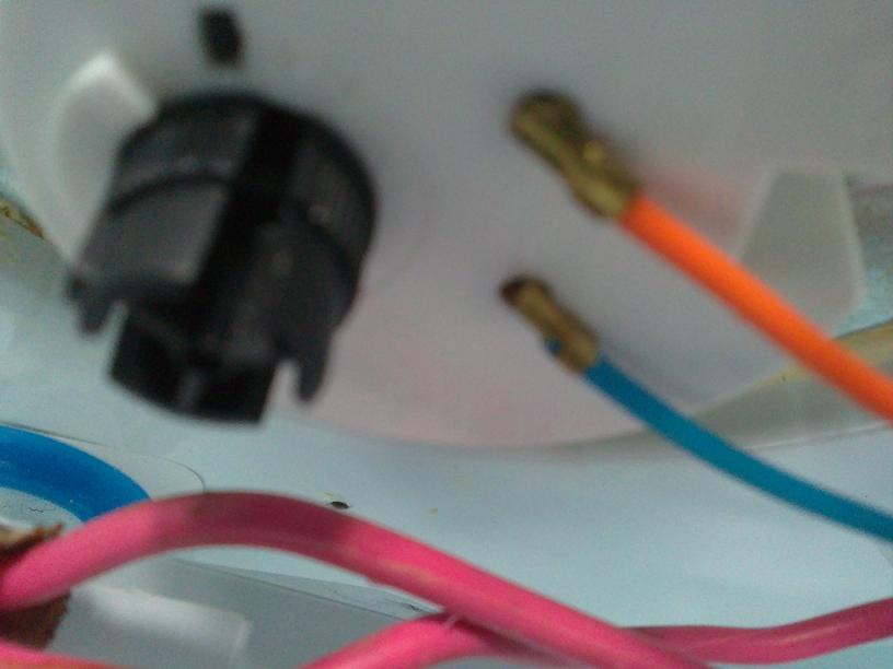

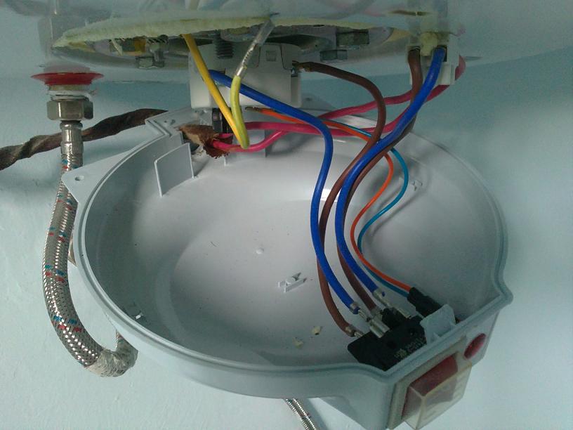

Днес сутринта забелязах,че температурата на водата е малко над 30гр.пък бойлера не загрява.След като изчетох някои неща във форума отворих капака и видях,че е сработила защитата.Натиснах я и включих бойлера-започна да нагрява,но след десетина минути пак спря,без температурата на водата да се е променила съществено.Така още няколко пъти...Въпросите са следните:На какво се дължи това?Трябва да се сменя защитата,или и други части?Моля да ми обясните ,като на лаик,какво трябва да се направи стъпка по стъпка,ако това не Ви оттегчава.Имам елементарни познания и знам как се ползва фазомер :rolleyes: Сигурно,ще изчакам мъжът ми да се прибере след няколко дни,но това не пречи да науча нещо ново през това време.Бойлера е на две години.Понеже незнам точно модела,надявам се снимките да помогнат.Благодаря предварително!

Бойлерът ти не е занулен и така е опасен! Няма да те съветвам да го занулиш направо, без да е ясно има ли бойлерно табло преди това, как е свързано то, какво се сечението на проводниците, какъв е предпазителя и дали нулата е добре заземена. Захранващите кабели изглеждат по-тънки от необходимото 2,5мм2 и може в другия си край да са прегорели. Но след като тези неща се оточнят това е жизнено важно да се оправи! До тогава единсвено можеш да се къпеш при изключен бойлер. Желателно е захранващите проводници (червените) да се сменят със кабел СВТ 3х2,5мм2.
А за ремонта ти трябва да провериш нагревателя, термостата и топлинната защита. Може проблемът да е в ключа, но изглежда здрав.
Съветът ми е извикай електротехник, съдейки по въпросите ти и по това, което си допуснала да работи в къщата ти без да знаеш! От некомпетентни ремонти загиват хора, гърмят бойлери и падат стени.

Абе аз ли недовиждам или захранващият кабел е с текстилна оплетка? :shock: Тоя кабел да го сменяте, ей! И кабел няма място около металните меки връзки!
То и глим лампичката не е свързана на мястото и.
PCL82 - майстор
Като гледам са два многожични проводника 1-1,5мм2 сложени в стъклотекстилен шлаух.
thinkpad - майстор
PCL82 написа:
Абе аз като гледам се чудя как това нещо още не е направило белята. Аз значи мога да слагам 4mm2 на бойлера(ШВПС от мои си съображения), а тука 2 проводника 1mm2 в текстилен шлаух/кабел с текстилна оплетка. :? Тоя бойлер кой го е бърникал въобще? Как му работи защитата след такъв качествен монтаж!? :shock:

Проблема не е, че си жена, а че повечето нямат познания в техническите области като Електротехника и Електроника. Защитата може да изключва поради проблем със самият нагревател на бойлера, може и самата защита да е дефектирала - и това се случва. Тогава се заменя с нова от същият тип, да не му дойде на някой гениалната идея за байпас, че става бомба!!!
