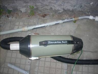

Прахосмукачка Ракета 7м-2, която ползвах за засмукване в купето на колата или за други неща, отказа да засмуква. Двигателя върти, но няма усилие на засмукване. Помислих че е много прашна торбичката - изпрах я, но без никакъв резултат .
Щом двигателя работи, как може да се преустанови засмукването? Каква може да е причината ?
Който е отварял такова нещо, нека сподели какъв е проблема ?
Ето снимка на такава прахосмукачка

Първо извади всякакви филтри и провели дали тегли въздух!
Ако ли не, то много вероятно диска, който създава засмукването да не се върти. Работи на принципа на центробежната помпа, но от старост дискът се откъсва или гайката се разхлабва.
Махни маркуча и пробвай без него дали има ли засмукване.
Примерно да се е развила/счупила/паднала турбината.
Без разглобяване и оглед няма да стане.

Проблема като че ли дойде от пренапълване на торбичката с прахоляк. И оттам ако е влязъл по двигателя ? От друга страна двигателя работи, като на спокойни обороти, без да се мъчи, но не смучи.

леснодостъпен ли е този диск ?
nikolovvd - майстор
Като извадиш капака, в който влиза маркуча и филтъра (торбичката) в дъното към двигателя трябва да има една решетка, а зад нея през 30-40 мм отвор се вижда гайката и част от този диск - турбината.

Вътре, ако не ме лъже паметта, са две турбини на вала и още една или две статорни на преградите между секциите. От алуминий са за да имат малка маса. С годините и с износването на лагерите на мотора вибрациите се увеличават и водят до скъсване на алуминиевата ламарина в основата. Вероятно това е станало. Но би трябвало шумът да е различен и да се чува някакво громолене.
Или нещо генерално е запушило смукателния отвор.
