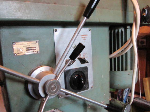

Имам двускоростна, настолна бормашина ПН-180, на която се повреди ключът за скоростите. Намерих го в "Ташев и Галвинг" и май че е на "Елмарк". Ключът е с функция "HS-Stop-LS". Има още един ключ "C.W.-Stop-C.C.W.". За съжаление и двата на издържат непрекъснатите комутации и затова монтирах допълнително 25А ПГП (Пакетен гърбичен прекъсвач"), чрез който я пускам. "ЦК" ключа за осветлението го преместих над ПГП-то. Направих и изменения, като монтирах нови ръкохватки на ограничителя за дълбочината на пробиване, а също и две допълнителни ръкохватки за вертикалния ход.
