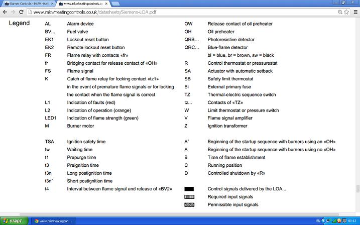

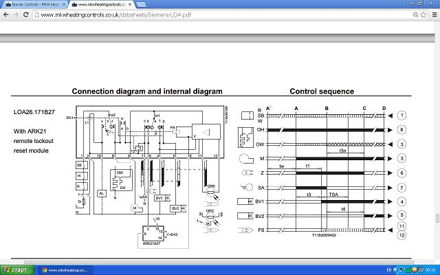

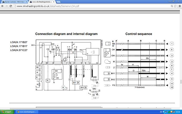

Здравейте.Имали някои които би ми разяснил действието на този контролер. Гледам снимките и нищо почти не вдявам.

Извинявам се за грешката си. Веднага се поправям. Този контролер е от нафтова горелка а искам да го сложа на пелетна. По принцип пелетната е по проста от колкото нафтовата. В крайна сметка от нафтовата ще ползвам охлюва с вентилатора и един датчик/ нещо беше свързан с пламъка/. Но ще пробвам ако електродите успеят да запалят пелетите може да ползвам и тях. Това ми е замисъла. Валентино прегледах страницата дето си я пуснал, но нищо не схванах все пак съм бая бос в тази материя. И като гледам този мои контролер малко не ми е ясно дали се променят настройките му. Отварял съм го и в него има само контактори. В ред на размисли предполагам, че температурният-нещо си дето ще е в стаята ще командва контакторите. Или се лъжа. Помагайте.
