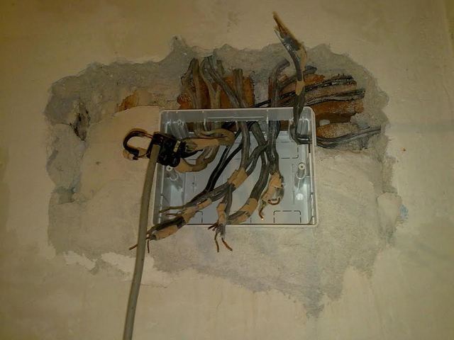

Сега по темата- сутринта излизам от банята и чувам някакво жужене от таблото. Понечих да пипна главния бушон, от където идваше жуженето, да го затегна малко, а той пари доста. Свалих го и по бушона имаше доста нагар. Сега съм без ток вкъщи, мисля да сменя самия бушон, да зачистя вътре в гнездото с малко шкурка и корселин, но ми се ще някой да погледне и вътре в таблото какво става. Та ако някой се сети за Ел. Техник в Плевен да пише или да звънне на 0885/96 90 83 -Ники

А сега да опиша накратко какво направих- първо наистина спрях тока от предпазителя до електромера. А със зачистването на гнездото(основата) се отказах- срещу 5лв. за ново просто няма смисъл за изхабените нерви и време, зачистих само кабелите и добре,че имаше аванс, накъсих ги до здрава изолация. Малък проблем , че отворите за фиксиране на основата към кутията несъвпадат и сега е закрепен към кутията само с един от двата фиксиращи болта. Другото е, че вместо в апартамента да влиза фаза по 6мм2 кабел, влиза мостови 2 х 4мм2, които бяха "стегнати" успоредно, неприлепени един до друг. Сега ги закривих около болтчетата и ги затегнах до откат, но мисля да ги сменя с такива с шестограмна глава и да се постарая още с затягането. Сега ще го проверявам този бушон периодично дали грее.
Относно смяната на таблото и на мен ми се щеше, но проблем №1 е, че и този кабел сигурно ще трябва да се подмени. А електромера е чак на приземия етаж(И МОЛБА ДО ЧЕЗ ](*,) ). Другото е че всеки който питах ми каза че ще вляза в "голям филм" с къртене и евентуално къси кабели. Но пред алтернативата за пожар в апартамента е "по-малкия филм", та затова ми трябваше техник.

Това с двата кабела на един болт на старите предпазители е стар проблем. Стигнах до извода, че когато са два кабела, дори и с еднакви диаметри е по-добре да се сложат по един от двете страни на болта под ламаринката. Така хем ламарината запазва успоредност спрямо основата на която се завива, хем към двата кабела се прилага еднакво усилие независимо каква е разликата в диаметрите им.

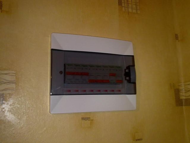

Наистина се прави една молба до ЧЕЗ да ти отворят таблото и от там нататък си ти или майстора. Не е никакъв проблем да си смениш дори и цялото табло. Важното е да си бележиш нули, фази и там колкото линии имаш за различните консуматори. Сваляш старото, табло връзваш новото, прекръстваш се три пъти и включваш. :lol:
Ето го моето:

hidrazin написа:
Кое бре? Там няма нищо!
Показал съм основата с проводниците които съм маркирал с лепнат лейкопласт (защото жена ми е мад.сестра и такова имам) :wink: и цялото табло.
Ти какво искаш, да покажа всичко как съм го събирал болтче по болтче и бушон по бушон :?: Сигурно ще питаш и за предпазителите. :lol:
