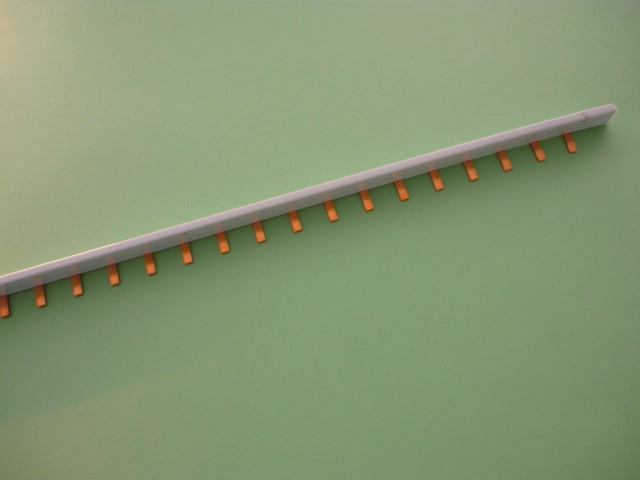

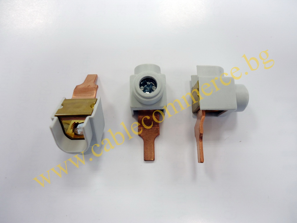

ще си правя сам инсталацията на ремонтиран селски таван. Два кръга контакти и един осветление. На контактите ще са с ДТЗ комбинирана с предпазител, а осветлението само предпазител. Накратно разполагам с:
2 х ДТЗ/АП Schneider Electric DPNa vigi 16 A
1 x АП Schneider Electric iK60N 10 A
1 х табло за 8 модула с клемореди за нула и земя
Интересува ме има ли някакви специални гребени на които хем да влязат ДТЗ-тата, хем предпазителя и да вържа фазата към него по читав начин (вместо да излиза от общ предпазител, общи имам 2 по трасето, не искам още един). Ако няма такива гребени, с мостове или с някакви клеми да разклоня фазата?
valentino76bs - майстор
Ей тука можеш да видиш как става!
http://www.schneider-electric.bg/docume ... _Guide.pdf
Ето ти гребен и конектор ,а какво искаш да правиш ти знаеш най добре!
