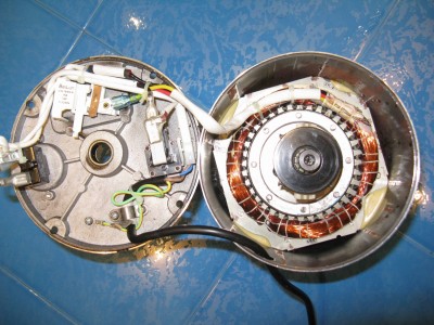

Имам проблем с един асинхронен двигател от мелница за отпадъци (около 300W).
Проблемът е че не върти, а само бучи. Има две намотки, работна и пускова през центробежен регулатор, съпротивленията са им съответно 13 и 23 ома. Няма кондензатор. Нямам много опит с ел. двигатели и не мога да разбера къде е проблема, центробежния регулатор работи, двете намотки са свързани паралелно при пускане, няма нищо видимо изгоряло.
Какво ще ме посъветвате да гледам или направо да го нося за пренавиване?
