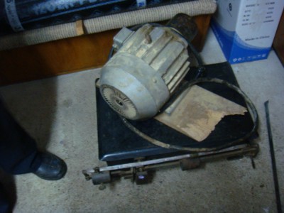

Здравейте. Някой може ли да каже колко киловата и колко оборота е този мотор?
Оригинално двигателят е трифазен. На табелата пише , че е производство на електротехникум С. М. Киров. Според кантара , тежи около 41кг.
