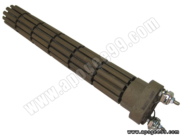

Имам бойлер Теси с обикновен нагревател. Сега новите модели са започнали да ги правят със сух нагревател. Дали ако си купя само сух нагревател, ще мога да сменя моя, ще пасне ли на фланеца?
VLADO66 - майстор
Няма да пасне а и не виждам смисъл от смяната.Сухите нагреватели работят при по-тежък температурен режим.
bobko - специалист
При мен се появи проблем с такъв бойлер,рели са и двата нагревателя. От къде може да намеря такива нагреватели?
boilermania99 - помощник
bobko написа:
http://apogee99.com/index.php?main_page ... Path=8_109
stiv1961 - майстор
Моя е такъв от половин година
но смених и фланеца.
