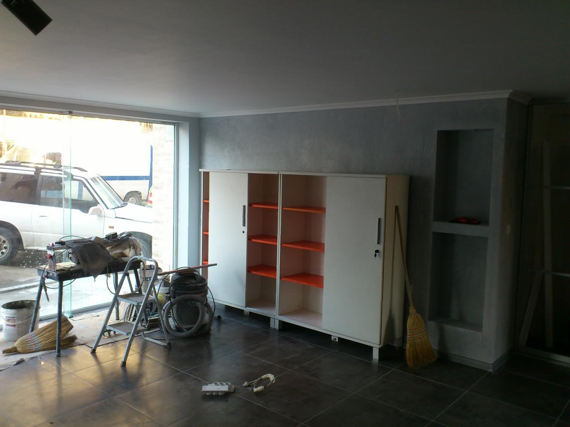

Точно зад шкафчето по средата на снимката .
Удобно за офис, не ти се мотат кабели из краката... Ако някой ден правиш разместване, просто откачаш захранване(лесно) и лепиш парче плочка.
Намерих малко по-рана снимка - не баш вградени контакти :-D
