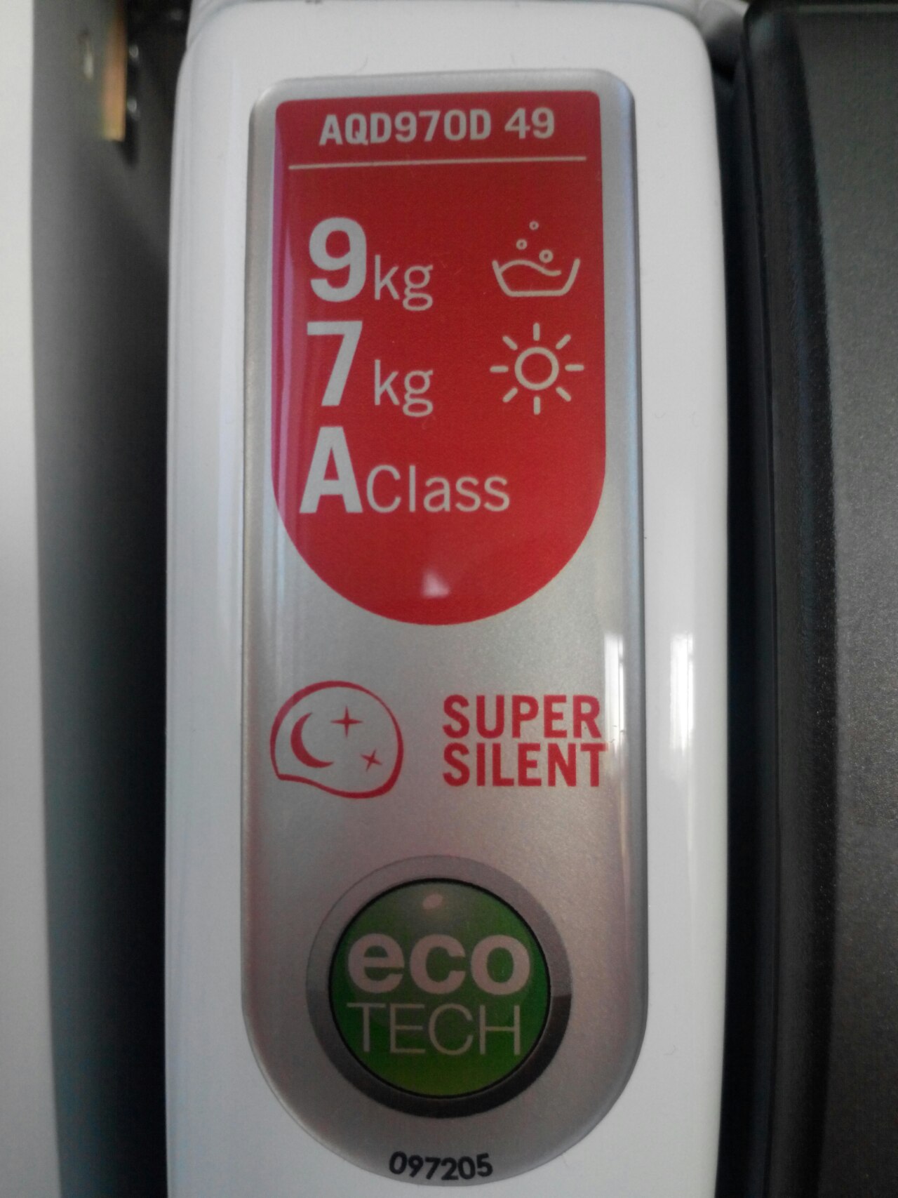

Колеги здравей те,имам пералня със сушулня комбинирана модел Hotpoint-Ariston AQD970D49 като започне да центруфужи тресе и вибрира супер много,незнам вече какво да правя всичко е свалено транспортни болтове и така нататък няма някакви чужди предмети стереопор останал или нещо такова,нивелирана перфектно,дойде техник от сервиза гледая каза че това било нормално,за мен нее нормално такова тресене и вибриране,пералнята е чисто нова на 7 месеца незнам,неможе толква скъпа и хвалена пералня да работи така,супер "тиха" незнамси к'во, аз съм на 3-ят етаж като сляза на 2-ят се чува като центруфужи и вибрира,
АКО МОЖЕТЕ ПОМАГАЙ ТЕ С ОПИТ ИЛИ НЕЩО ТАКОВА

На празен барабан бие ли при центрофуга?Възможно е да има заминал амортисьор.Аз съм със по стар модел без сушилня а майка е със сушилня и няма никакви такива звуци.Все пак има допустими нива на дисбаланс като пералнята сама си преценява дали е много или не,ако е над нормата пак балансира прането и така докато влезе в граници.

vankuu87 написа:На празен барабан не съм е пробвал сега ще е пусна обаче на каква програма със сушилня или безНа съкратената програма без сушилня или даже можеш само да пуснеш центрофуга и ще се види.Теглото на прането не би трябвало да е проблем-тъпкал съм моята до откат и няма проблем.Предполагам че не перете маратонки и прочие че съм виждал и такива чудеса а е много вредно за машината.Също така ако сте на максимални обороти вижте за пробата как ще е с по ниски.

Биенето се проявява по-скоро при малко дрехи. На старите Перли в инструкциите пишеше да не се ползва центрофуга при пране на "1/2". Всъщност причината е, че при рязкото развъртане малкото дрехи остават на топка. Има различни начини това да се предотврати, но коло му е да се е появил дефект точно в "начина"
Другото е проблем по окачването или успокоителите. Това - само на място от техник. Ако можеш да ни направиш клип (може би на фона на звук от телевизора като покажеш за миг степента на усилване). С този клип (линк) би могъл да се обърнеш към ръководството на сервиза като подхвърлиш, че си решил да питаш в мрежата. Вероятността да ти вържат е незначителна, но не виждам как би могъл по друг начин да ги размърдаш. Дано само нямаш моя късмет от рекламацията на Сони
