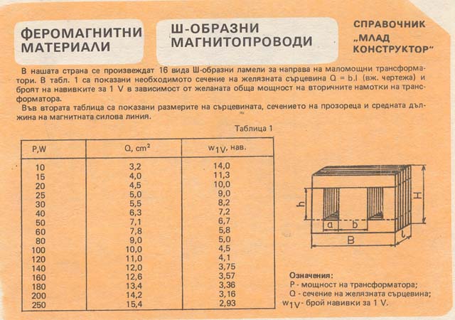

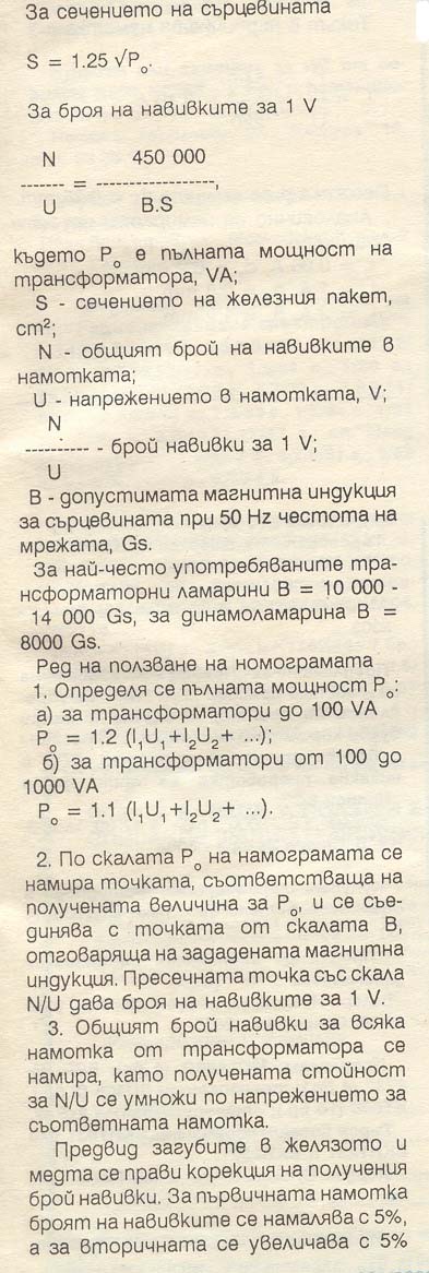

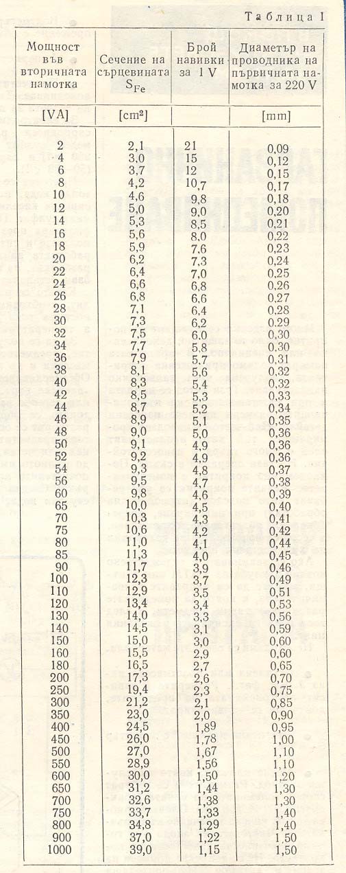

shadow__01 - майстор

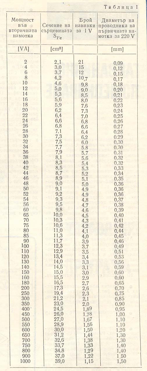

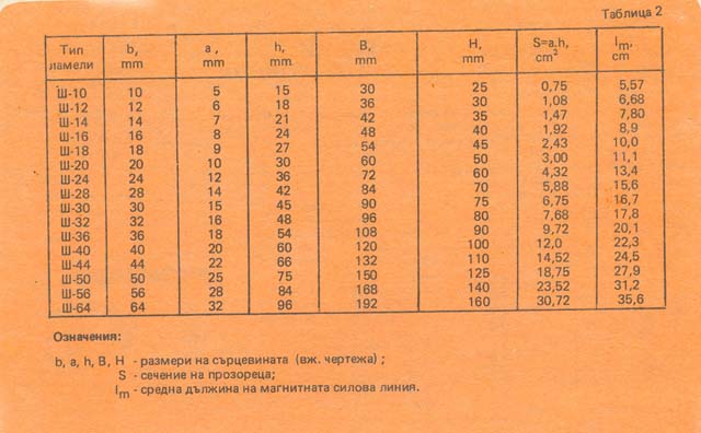

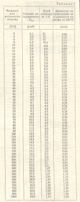

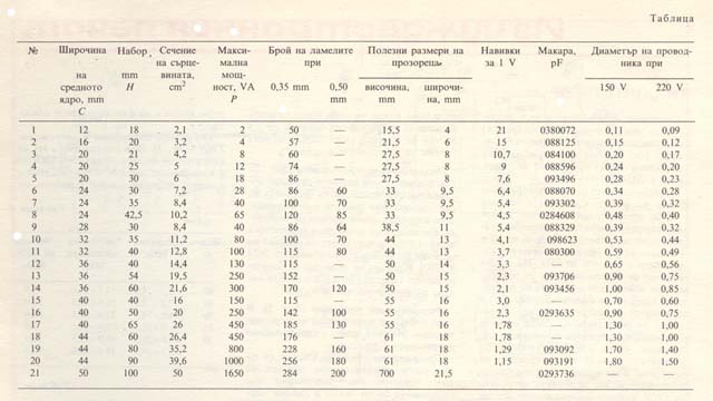

Аз като намеря трансформатор с незнайни параметри. Първо гледам мощността му по размерите на магнитопровода. Има си и формули, но за мен е по-лесно да видя в едни таблици на български трансформатори и ако няма същия размер гледам най-близкия. Таблиците са от пчеларския сайт и са тези:
После с омметър намирам първичната намотка, подавам напрежение и измервам какво излиза на вторичната страна. Това е като за начало. После се преценя сечението на проводника на вторичната дали ще издържи тока и нататък е ясно.
