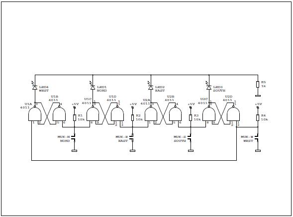

Ако държиш да индикираш с диоди силата на вятъра, си мисля че с A277D ще стане както го искаш. Тази схема ползвах едно време за светодиодна стълбица на усилвателя. Сега може и да е с друго означение но идеята е същата - пропорционално на входното напрежение "запълва" диодната стълба.

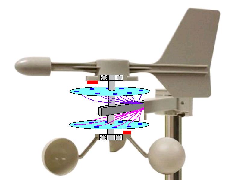

На мен най-ми допада установката дето я е изровил хидрата. Тъй като не ти харесва генерирането на напрежение за регистриране скоростта на вятъра, ти предлагам вариант с филтриране на честота с RC група (примерно). Рид ампулите са произволно (случайно) 8. Може и само една да е ... въпрос на практическо решение. Всъщност по-лесно е евентуално да са повече магнитите.Сподели ако нещо ти се вижда много сложно.

Искам да питам нещо за тази схема.Ако има един магнит който да задейства муковете който могат да се подредят вертикално да кажем и да се използват примерно за някакво ниво като тръгне магнита нагоре започват да светват един след друг като предходния не изгасва и ПИТАМ след като тръгне нивото/магнита надолу ще започнат ли да изгасят един след друг?
batkoradko
- Мнения: 214
valentino76bs със сигурност диодчетата ще светят да там до където е затворен контакта. Като слиза на долу съответно изгасват. Схемичката е много проста - с по едно диодче помежду им. Така "+" ще отива, към по-долните, на горе не.
Идеята на колегата с ел.двигателче, ми допадна, тъкмо се чудех как да го излагерувам пустият му ветропоказател, но проблема с кабелите - остава нерешим. Ако се светна какво генераторче да сложа и мина на оборотомер /което не ме кефи, защото идеята ми е да го направя с диоди/ - ще остане пак едно кабелче.
Благодаря ви за идеята за рид ампули. По-евтини са от МУК-овете. За 16 бр. си е цифра.

Идеята на alsted е класика и е лесна за изпълнение, но не ми е ясно как да хвана скоростта. Ако вържа диодче към всяка ампулка - при много слаб вятър ще има ефект, но после светлинките няма да успеят да изгаснат. С някаква електроника - явно ще го бъде - но на мен ще ми дойде в повече.
