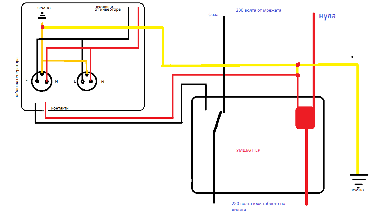

ето така трябва да го направиш,забрави за контакти,щепсели и се концентрирай върху пейзажа по долу :lol:
Без име9.png (35.26 KиБ) Видяна 1674 пъти
единия изход,без значение кой/на чертежа съм избрал червения/ при умшалтера се заземява,агрегата се заземява,земното се измерва от лаборатория за да се установи дали е в норма!!!
ако от захранващата ти линия идва земно може да ползваш и него за заземяване но е добре да имаш и собствено
Последна промяна от moimoimoi на съб фев 07, 2015 5:59 pm, променено общо 1 път.

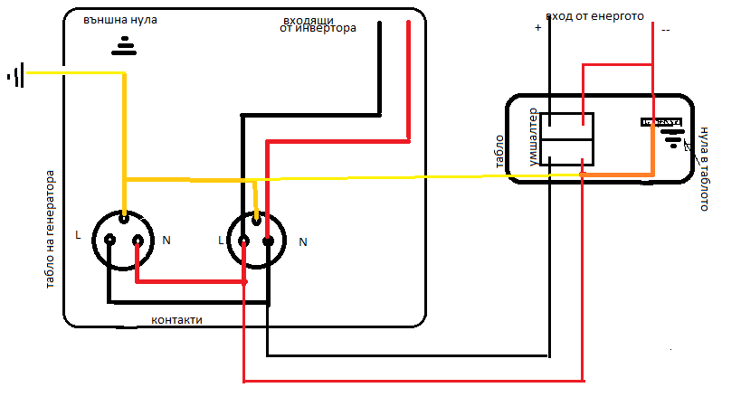

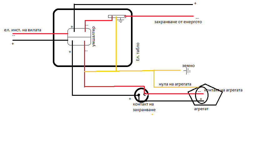

Благодаря ви , но да ви обеясня че агрегата е тип-куфар като "Хонда ЕU2000" и няма да е постоянно- стационарно включен към инсталацията ,ще се включва само когато спре тока , иначе ще се маха от това място . Да разбирам ли че ще трябва да се прокара допълнителна нула- земно и до таблото , другото е че подаването на ток от агрегата няма как да стане без контакт и щепсел.
Правилно ли съм разбрал? ето схемата
Без име.png (14.81 KиБ) Видяна 1763 пъти

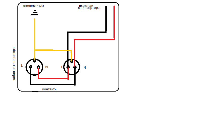

Молко си поиграх и направих това :
Без име2.png (12.02 KиБ) Видяна 1749 пъти
така ли трябва да е схемата? ГРЕШНО
Последна промяна от kinko на съб фев 07, 2015 8:20 pm, променено общо 1 път.
