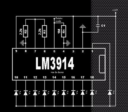

Пичове помагайте че побелях вече :x Супер елементарна схема -аналогов волтметър с LM3914 и 10 светодиода.

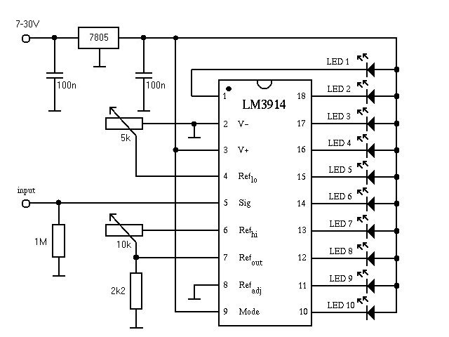

Да ама не не мога да постигна отсечено светене на светодиодите няколко светят силно както трябва ,останалите които не трябва да светят мъждукат леко а последния свети и той силно.Само да докосна някой кабел и светват всички силно.Направих я сега по тази схема
Уж еднакви но не съвсем пак същата работа.НА втората не съм слагал стабилизатора.
Докато писах това се сетих нещо дали не е от импулсното с което я захранвам.Закачих я към батерията на винтоверта и заспа #-o
И все пак има ли надежда да се подкара с импулсен адаптер :?:
Предполагам с мноооого добра филтрация и като нацвъкаш блокиращи кондензатори де що имаш място и мерак.
fox_vt - майстор
Оф къде съм я пуснал тая тема,трябваше във другата карай.Ами то имаше един 10 микрофарада неелектролитен дали пък не му е голям.Пробвах и със един електролитен 100 микро уж да изглади квото има ама явно проблема ще е във високите честоти.А и адаптера има феритен филтър.Май ще е обречена кауза със адаптер.
По-скоро между 2-3 и 8-9 слагай по един 10nF директно на краката. Ако имаш SMD ще стане пирфектно.
Преди 7805 колкото се може по-голям електролит. След него, малък - примерно 10 микро.

....май не е проблема в импулсното... :axe: :axe: .... май ще трябва да четем даташита пак... :buch: :buch: :buch: :klugscheisser:
fox_vt - майстор
Оказа се точно захранването,закачих я на батерията на винтоверта и е перфектна.И разбира се и сложих трафче с грец и изглаждащ кондензатор,и заработи някак си.Наложи се обаче да се премине от 0-1 волт към 0-5 волта диапазон и съответно схемата е малко по различна,след промяната и със трафа не иска да работи както трябва.Със добавяне на стабилизатор се оправи наполовина,и в тоя един момент ми идеше да метна всичко през терасата,но все пак я закачих пак към батерията и пак е идеално.И теглих една майна на всичко взех два държача за АА батерии по 4 и сега със 8 алкални батерии спи града.Да си я ползва така :lol: .
hrpankov - специалист
....трафче с грец и изглаждащ кондензатор i LM7812...
fox_vt - майстор
hrpankov написа:
И пак не стана съвсем :lol: .Така или иначе проблема е решен със захранване с алкални батерии 8 броя,като интересното беше,че няма промяна в показанията даже и при изтощени батерии на минимум
