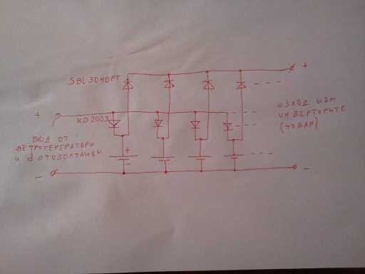

Бихте ли ми помогнали за паралелно свързване на два акумулатора, за фотоволтаичната ми система?
Акумулаторите не са еднакви. Единият е 100 Ah , другият 150 Ah. Контролерът ми е 30 А , инверторът - 2000 W.
Четох за тези изравнителни токове.Попадна ми следната схема с диоди, дали е подходяща и диодите там са KD2003, 100 V, 5 A, и SBL3040PT 40 А.

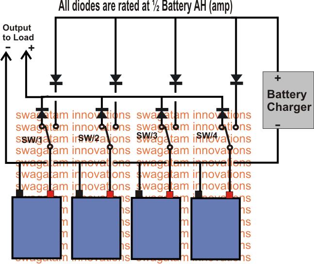

В друга схема пише, че ампеража на всички диоди трябва да е съответно равен на половината от Ah на всяка батерия...

Те схемите стават, но в твоя случай не съм сигурен, че ще ти свършат работа. Какви фотоволтаици използваш - ток, напрежение?
През едната група диоди акумулаторите се зареждат, а през другата отдават ток към товара. На първата снимка диодите, през които става зареждането са KD2003, ако са за 5А то означава, че зарядния ток не бива да е повече от 5А към всеки акумулатор. Затова те питам какви са фотоволтаиците ти.
Другото което е - контролера следи напрежението на акумулатора при зареждане и разреждане, а тези диоди ще го бъркат. Акумулаторът трябва да е свързан директно към контролера, пада на напрежение в диода ще оказва влияние и най-вероятно няма да се зареждат и разреждат пълноценно акумулаторите.
Мен, ако питаш, ако са ти наред акумулаторите, бих ги свързал директно и двата без никакви диоди, но е добре все пак преди това да са долу горе еднакво заредени по напрежение поне.
