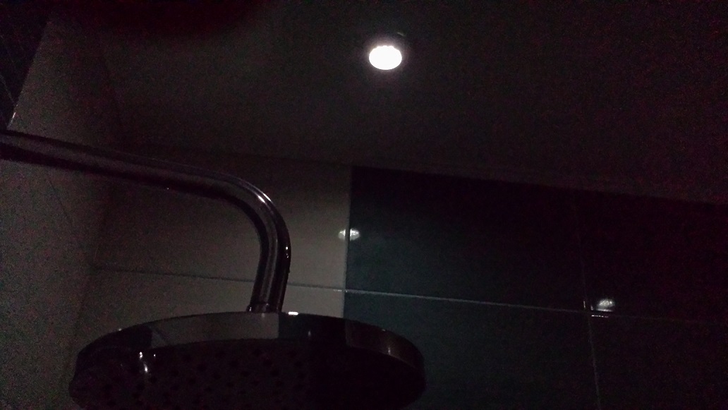

Смених ключа, защото не знам как се спира индикацията, и луните си изгаснаха. Притеснява ме обаче факта , че светят силничко, както каза един колега по-горе , това малко диодче да ги захранва !?!?
П.П. Това е в изключено положение :supz:
