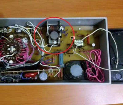

Има си схема на уреда. Който желае и най-вече може, да вземе и да си я разгледа.
Ей това с дето съм оградил с червеното му е защитата. Представлява нещо като реле с един контакт - по схемата К.
Контакта на релето К е открит и се включва чисто механически от бутона на защитата. Като натиснеш бутона контакта става нормално затворен НЕЗАВИСИМО дали имаш или нямаш батерия.
А същия този контакт прекъсва веригата на пипалото означено със звездичка - черния банан.
Работата на защитата се проверява с бутона SB2 - като го натиснеш, захранваш намотката на релето през един резистор от 56 ома.
Тогава намотката изключва контакта на релето К и той остава трайно изключен докато не натиснеш копчето на защитата и я възстановиш.
Справка - схемата на уреда.
И накрая - може да си измерваш напрежение и ток без батерия.
Койт разбрал, разбрал.
