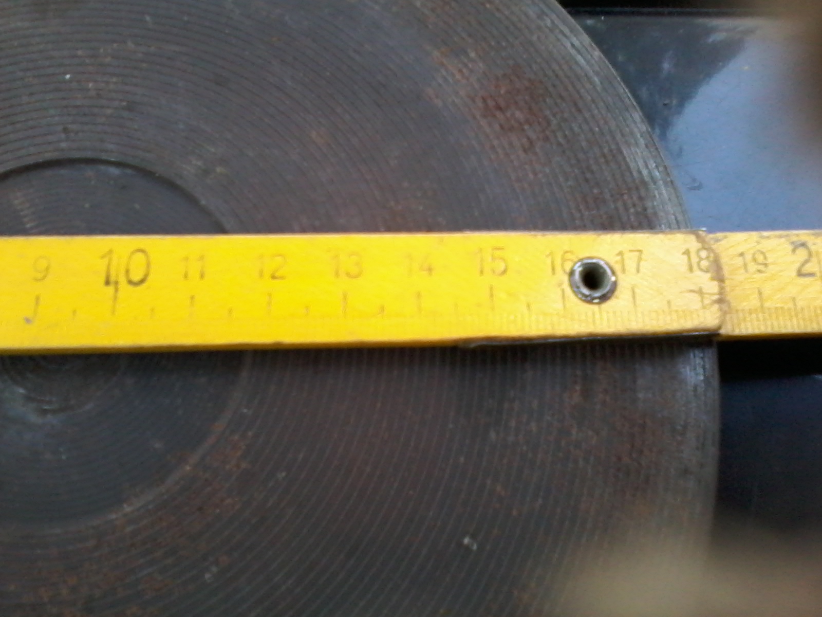

Мисля че и български ф180мм -ще станат ...по железарските магазини...или Апогей 99 (има части за домакински електроуреди)...
nikolson
hidrazin
- Мнения: 27146

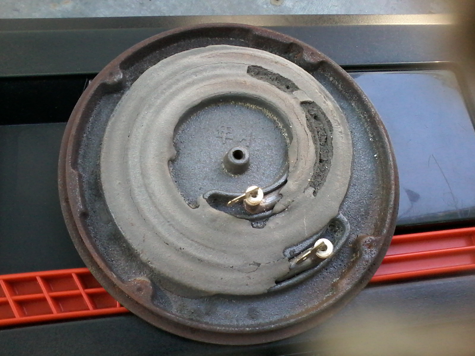

Точно такава няма да намери. Плочата е само с два извода.
На всичкото отгоре тези по нашите магазини не влизат на мястото на старата и трябва да се реже ламарината на плота.
Ако е малко по-сръчен и находчив може да си "оправи" тази плоча. Изкъртва стария нагревател и слага друг.
Успех с пригаждането.
