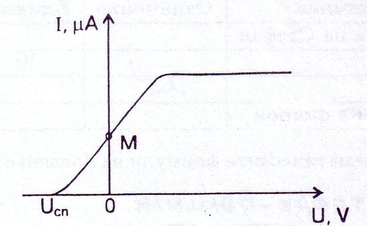

moimoimoi написа:ето, видно от графиката при 0 волта протича токЯ дай схемата на графиката, че тази графика много измислена.
Какво означава константния ток
moimoimoi
- Мнения: 2703
графиката е на фотоклетка ,от де го измисли този кондензатор?
задача 8
http://phtest1.tripod.com/Testove_12kla ... age_36.htm
а тук е схемата на свързване
http://phys.tu-sofia.bg/ef/Phys%202/Lek ... vupros.pdf
задача 8
