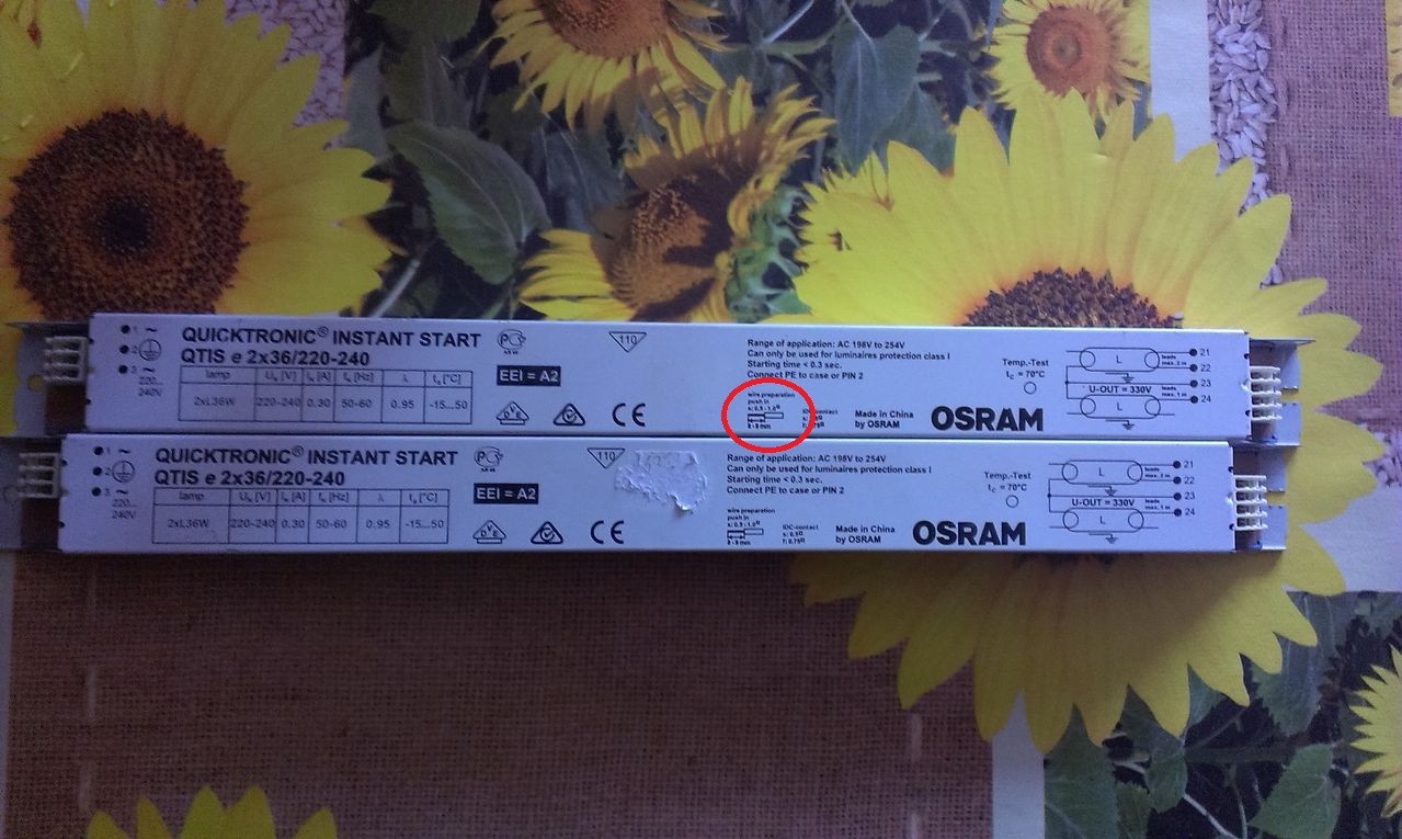

Те тия, боядисаните, най-вероятно са иноксови, а синьото е защитно фолио. Като се обели са лъскавки. А държачите, според мен, са горе-долу еднакво смотани на повечето тела. Не мисля, че ще имаш проблем с лед пурите, единствено трябва да се елиминира баласта и да се захранят директно.

Кабел със сечение 0,35 мм2 (многожилен) достатъчен ли е да понесе напрежението за две лампи по 36W? И безопасно ли е? Защото дупчиците са много малки на баласта и изпитвам затруднения да пъхна дори 0,5 мм2.
Имам предвид за десния край на баласта откъдето са изходите за свързване на самите лампи. Левият край ще го свържа пак с 0,35мм2, защото и там дупките са малки и после посредством лустер клема с кабел 0,75 и към контакта. Добре ли е така и безопасно ли е?

malgitobi написа:... (защото друг няма в магазините, който да е едножилен)?Ей тук е написано с какво сечение може да са проводниците:
http://forum.napravisam.bg/download/fil ... &mode=view
И това за магазините какво трябва да означава?
Няма в кварталната дупка където си ходил. Иначе по магазините има каквито си пожелаеш проводници.
Смени магазина.
