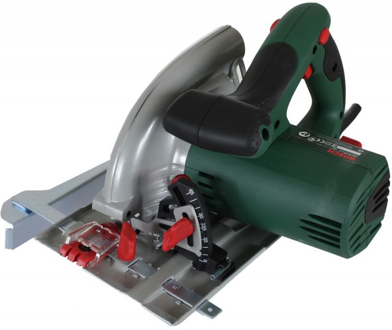

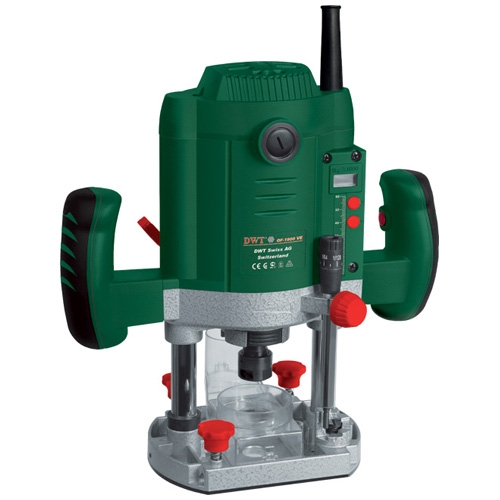

darken_nz написа:Основно идеята на повечето бутони и прекъсвачи е за оперативни вериги, което ще рече - малки токове.При мен няма да има чак такива натоварвания,ще се включва ръчен циркуляр който е 1200w или оберфреза 1000w но никога няма да работят заедно.Така че ако сложа един авариен стоп бутон и някакъв двупозиционен ключ,дали ще стане?

fikata написа:А как ще пазиш двигателя от претоварване и к.с.?Това са ръчни инструменти,идеята ми е да ги направя стационарни .ще бъдат монтирани на плот и за по лесна работа и по безопасна (по бързо спиране) до сложа бутона и ключа.

Най малко това се разбира от снимката с работния плот и циркуляра, която е постнал като илюстрация за намеренията му.
