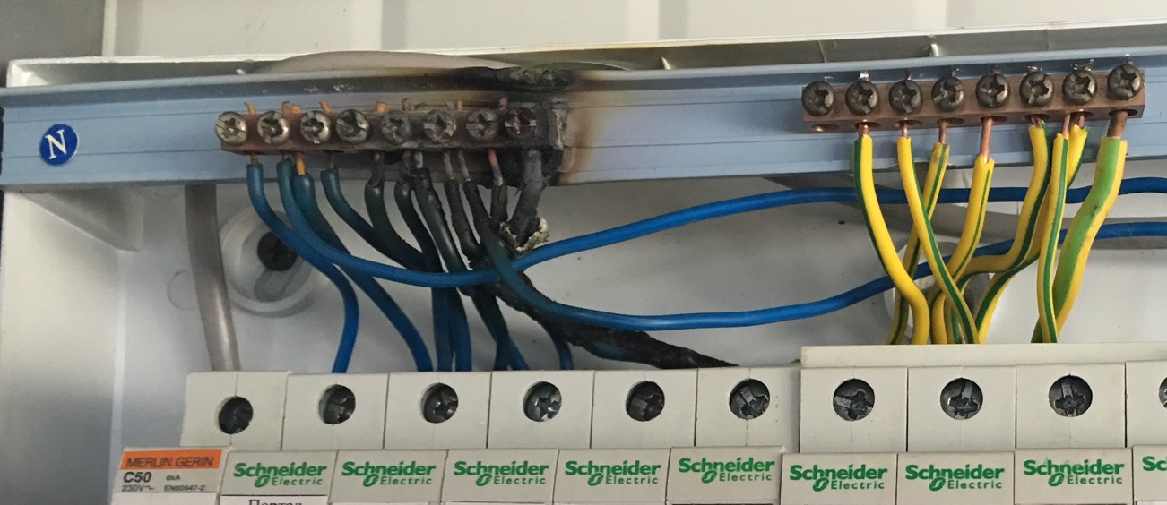

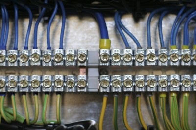

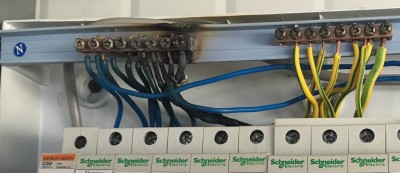

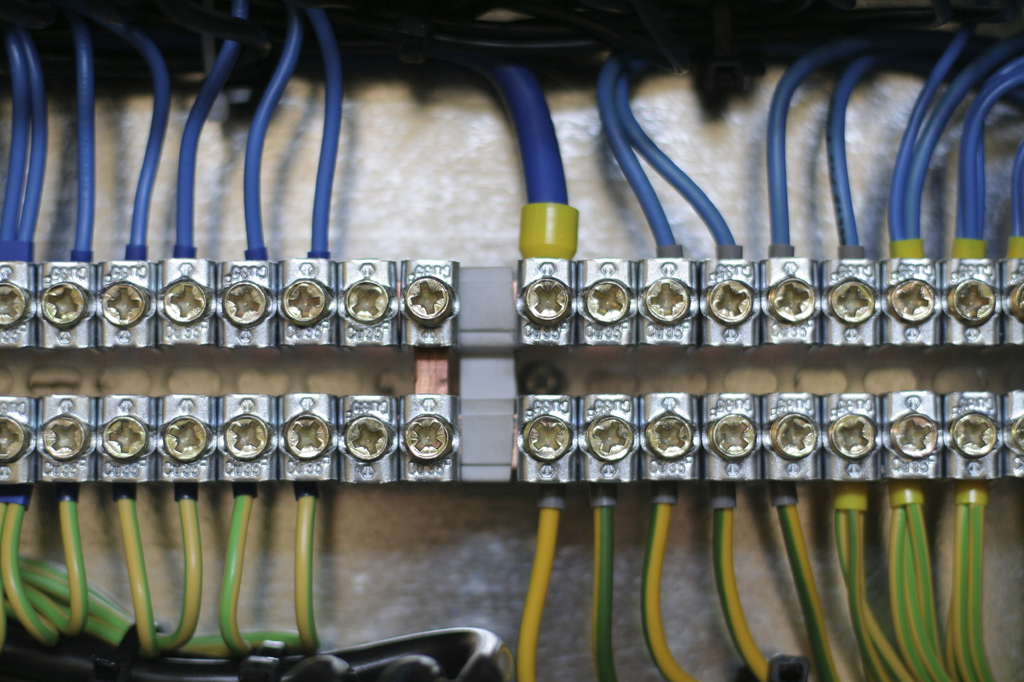

Ай ся чак пък убиици ясно не са цвете за мирисане но избягваш ментетата и слагаш здрави и марка/всъщност квото подаде лентата понякога избора не е твой/ по надежни са другото е майсторлък ,ти свързваш едно табло на 5 години ами ако свързваш всеки ден по 5 иди тогавай разпробивай и се занимавай!
П.П.Като се върна назад в годините единствено с пружинните клеми по машините не съм видял тоя филм иначе с редовите клеми за дин шина и др. неведнъж !

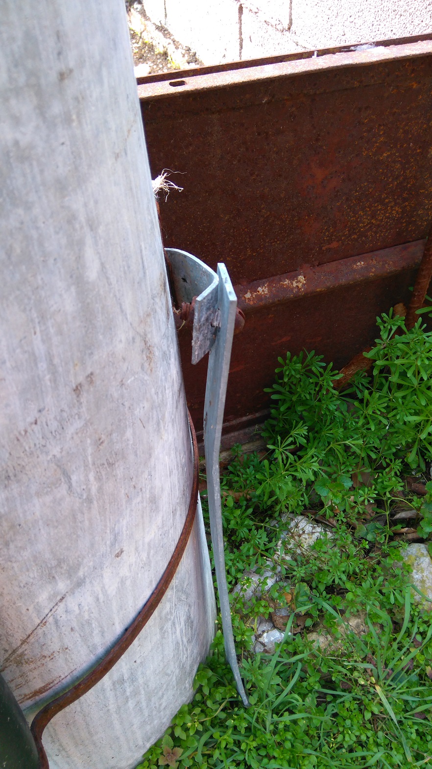

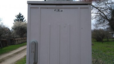

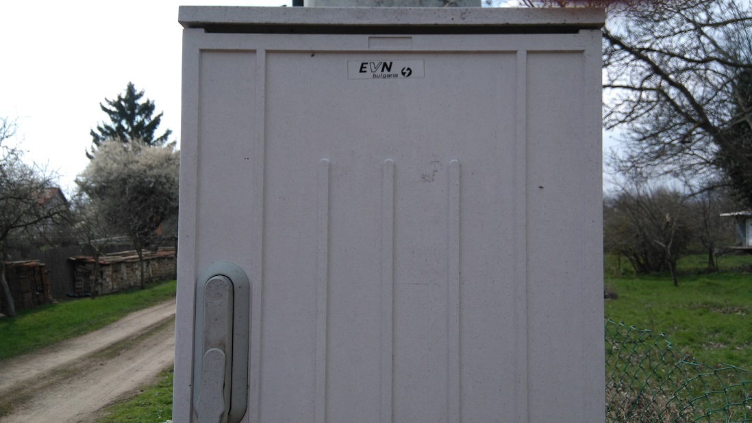

Днес друг сюрприз. Обажда ми се една позната - от крановете биело ток.
Викам и - щом бие значи обича.
Отивам да видя макар да избягвам домашни инсталации и то на приятели и познати.
Крайна къща, въздушна мрежа. Нулата "повдигната" колкото си иска.

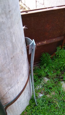

Гледам близкото табло как са му сложили заземител юнаците от EVN - ето така.
Да не би да си мислите че има някаква връзка между шината и таблото?
Нееее...
. От болта на шината тръгва едно парче ръждив тел за бали и заземява онези кофражни платна отзад.
(за съжаление не съм хванал ръждивата тел отзад)
Нееее...

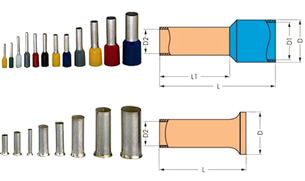

FM STEREO написа:valentino76bs прав си ако се ползуват кабелни накрайници рискът от прерязване на кабела от винта е по малък,виждал съм обаче същата шина на която кабелите са сложени без накрайници и това е правено от електричар.Аз никъде не съм споменавал за кабелни накрайници за масива! Кабелни накрайници като тези на снимката само на многожичен кабел!Абе шините държат колкото и зле да изглеждат всичко е до ръчичката!

hidrazin написа:Днес друг сюрприз. Обажда ми се една позната - от крановете биело ток.Пращай го в абсурдите това
Викам и - щом бие значи обича.Отивам да видя макар да избягвам домашни инсталации и то на приятели и познати.
Крайна къща, въздушна мрежа. Нулата "повдигната" колкото си иска.![]()
Нееее.... От болта на шината тръгва едно парче ръждив тел за бали и заземява онези кофражни платна отзад.
Прикачен файл:EVN1.jpgПрикачен файл:EVN2.jpg
