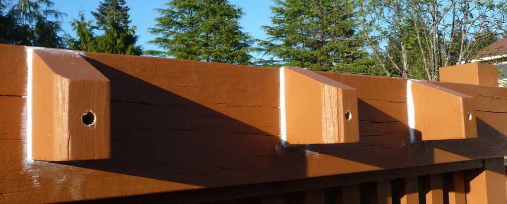

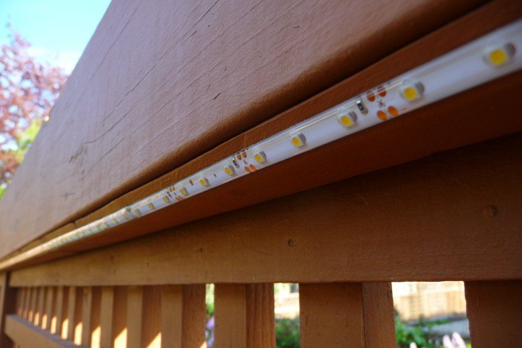

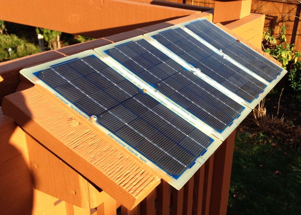

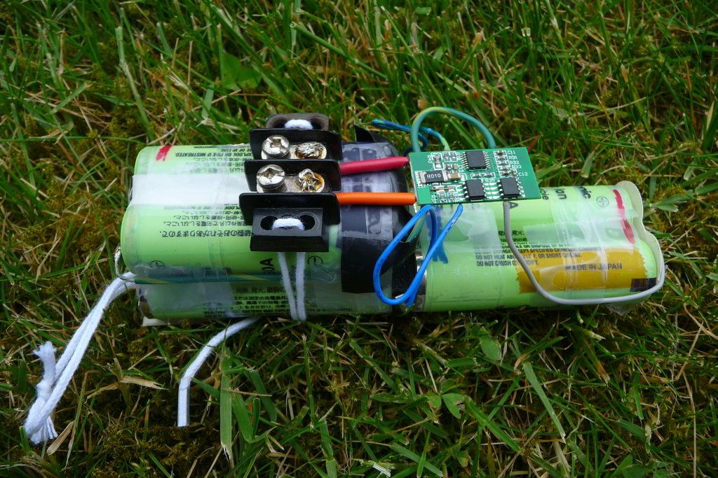

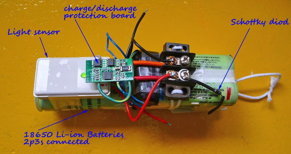

Пролет лято и есен светят до 4 часа и половина. Зимата пада до 30-45 минути.  Няма стабилизация по ток, което означава че най-силно светят в началото, най-слабо в края, но това ИЗОБЩО не се забелязва на око - по следните причини - отначало е полумрак, после наоколо става все по-тъмно; очите се акомодират и ако си на салатка и ракийка, светлината въобще не е малко

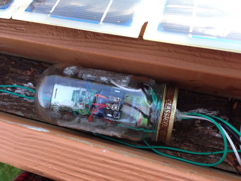

.  Когато напрежението на батерията падне достатъчно, схемичката за защита от пре-разряд се задейства и спира светенето.
Диодите светят много приятно - топлобяло, на снимката малко повече жълтее.

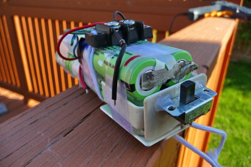

Лентата, сензора и схемичката са от и-бей, по няколко долара всяко. Батериите са от стар лаптоп, а панелите - бракувани поради занижен добив. Ако бях с нови и качествени батерии и панели щях да изкарвам и повече часове, но засега не съм усетил проблем.

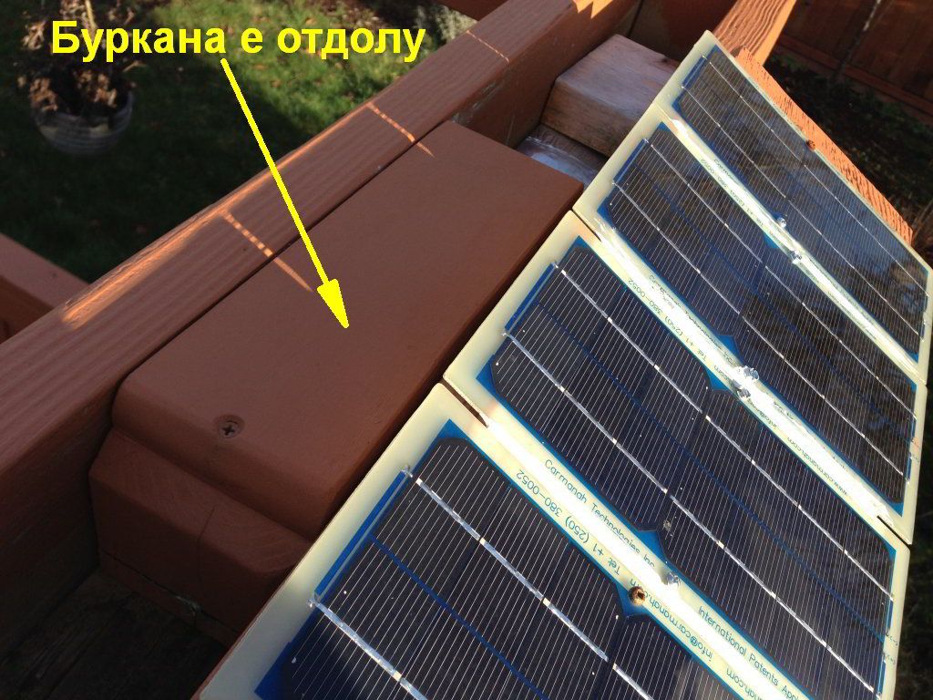

Ъгълът на наклон на панелите спрямо хоризонта го смятах от съображения през лятото да са максимално близо до перпендикуляр спрямо светлината. По азимут са почти на юг, би могло и по-добре но нямах избор и не исках да правя сложни и много стърчащи изпълнения.
Първо приготвих летвичка със скосяване под подходящ ъгъл така че центъра на "маргаритката"
на излъчване не лентата да сочи към центъра на масата.

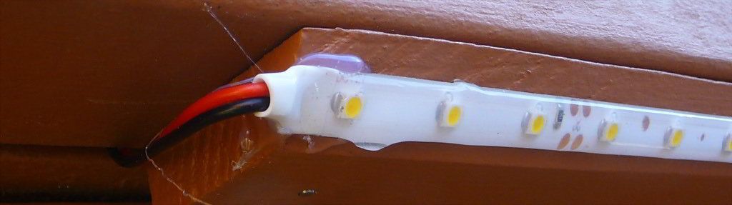

Лентата се крепи само на собственото си лепило и само в началото и края
има горещ силикон за допълнителна здравина

Подготовка на трупчетата които ще крепят слънчевите панели под наклон
Вече монтираните панели
Панелите и буркана с батериите скрит зад тях
Блока с батерии и схемичката против презаряд-пре разряд
